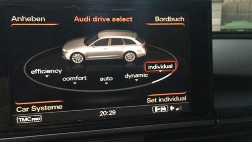

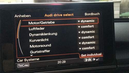

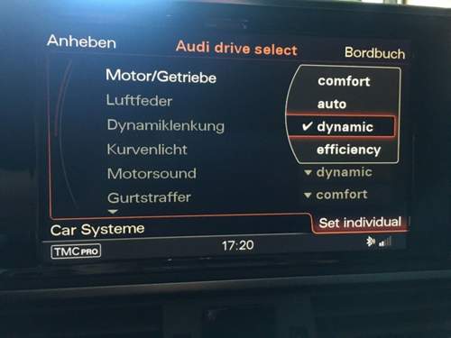

Hier unter Individual fehlt die Einstellmöglichkeit "Auto"
da stimmen die APs nicht
stg 09
AP 66 auf 47
sowie AP 70 auf 47 dann stimmen die DS modien wieder
Danke jetzt geht Drive Select geht schon mal wieder sogar noch zusätzlich mit eco
richtig 😉

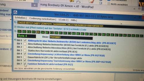

Hier mal ein Bild vom 09.

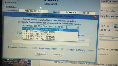

Led Module werden auch im Drop Down angezeigt und sind richtig codiert.
LED Module werden auch nur angezeigt wenn im 09 Byte 4 Bitt 7 Aktive ist.
wenn das fernlicht bei schlechtwetter angeht müsste was falsch codiert sein; bzw verkabelung prüfen

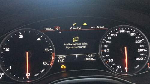

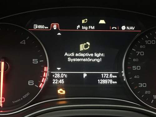

Jetzt fehlt nur noch das Schlechtwetterlicht und zwei Fehler die weg müssen!
Sieht für mich nach FLA und Ambiente codiert aber nicht verbaut.
Ambiente ist verbaut.
FLA hatte ich vorher ja auch bei Xenon+
systemstörung kommt meist wenn was mit dem lichtschalter nicht passt
oder stecker ab ?
was steht im fehlerspeicher ?
