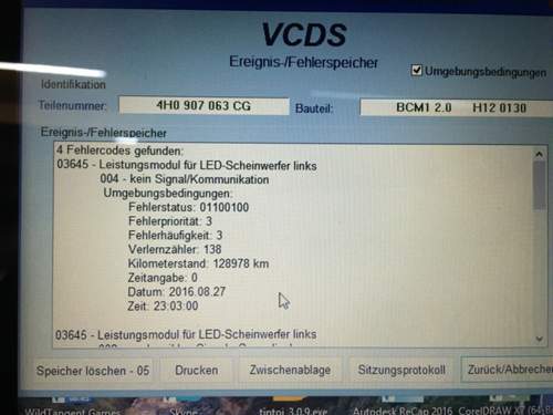

Es sind 4 Fehler drin!
Im FIS ist nach wie vor der Fehler:
Adaptive Light Systemstörung!
und
Fahrzeugbeleuchtung Systemstörung!
selbsterklärend und ich sage es jetzt nicht noch einmal 🙄
ansonsten lass jemand dran der sich damit auskennt ^
So ich denke der Fehler ist gefunden.
Habe erfahren das mein Adaptersteck für einen ohne Kurvenlicht ist,
Da ich ihn aber privat gekauft und eingebaut ist ist da nichts zu machen.
Wer kann mir denn die Pinbelegung vom Adapter für Xenon mit Kurvenlicht geben.
Stecker Xenon Adapter-->LED Stecker
Ich hoffe das es mit Umpinnen dann erledigt ist.
hab ja von Anfang an gesagt kontrolliere die SLP´s
Sooooo!!!!
Es ist vollbracht.
Alles Funktioniert wie es soll und das ohne Fehler Einträge!!!
