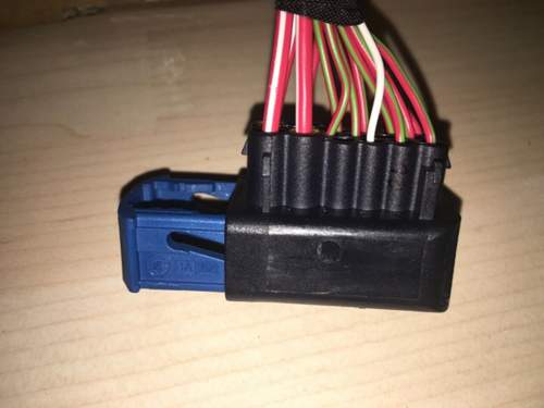

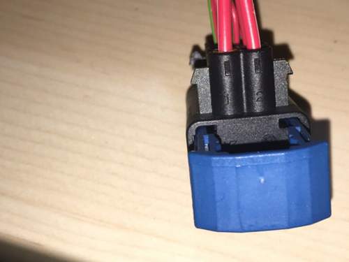

Da ich mir die Arbeit gemacht habe die Pinbelegung zum Prüfen aufzuschreiben und nicht jeder SLP's hat möchte ich diese natürlich teilen.
Beim Stecker vom Xenon stechen die Zahlen an der Seite. Beim LED nur oben und unten. Mit der Anordnung rechts findet man sich zurecht.
Die Adapter sollte man weglassen und sich einen neuen Stecker nehmen und diesen an den Kabelbaum Crimpen.

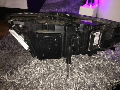

So fertig.
Lüfter und alle Steuergeräte drin.

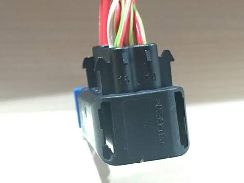

Wie werden diese Stecker durchgezählt?
(LED voll SW Haupstecker)
Auf einer Seite steht 1 und 2,
auf der Anderen 16 und 14.
Wo ist 13 und 15??
Da sie drei Reihig sind blick ich da nicht ganz durch???

So sollte die Nummerierung der LED Stecker sein.
passt
