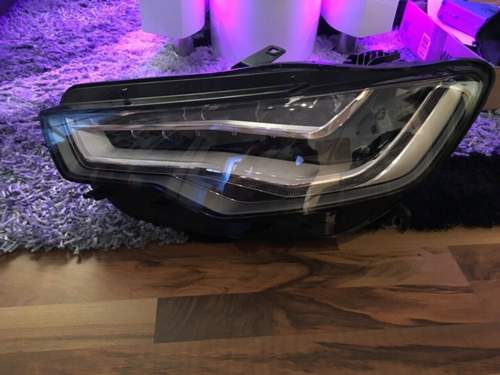

ist es möglich beim neuen 4G die Xenon-Scheinwerfer durch LED-Scheinwerfer zu ersetzten,quasi umzustecken.Oder mit welchem Aufwand,Relais usw...
Danke,William

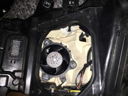

Da ich mir die Arbeit gemacht habe die Pinbelegung zum Prüfen aufzuschreiben und nicht jeder SLP's hat möchte ich diese natürlich teilen.
Beim Stecker vom Xenon stechen die Zahlen an der Seite. Beim LED nur oben und unten. Mit der Anordnung rechts findet man sich zurecht.
Die Adapter sollte man weglassen und sich einen neuen Stecker nehmen und diesen an den Kabelbaum Crimpen.

So, 29 Seiten gelesen, trotzdem noch eine Frage, trage gerade alle Teile zusammen um von Xenon (ohne Kurvenlicht) auf LED umzubauen, folgende Frage:
in den Foren wird immer angeführt das man
- pro SW 1 Leistungsmodul für Hauptlichtelektronik 4H0 907 472 B und
- pro SW 1 Leistungsmodul für Kurvenlicht 4H0 907 472
benötigt, die "Komplettangebote" im Internet (Ebay, Xenon 24,...) führen jedoch nie 4H0 907 472 als incl an, oder ist das alternativ zu 4H0 907 472 B nur erforderlich wenn man LED mit Kurvenlicht hat (LED ohne Kurvenlicht gibt es meines Wissens ja gar nicht oder)
Sind beide Steuergeräte direkt am SW montiert?
Wäre schön wenn mir da Jemand weiterhelfen könnte.
lg
Mucki100
Vielleicht würde Dir ja ein Scan vom Fahrzeug mit LED Scheinwerfer reichen....?? Wenn ja, schick mir mal PN an mich 😉
Kurvenlicht hat KEIN Led Scheinwerfer; abbiegelicht - ja aber Adaptive light gibt es bei led nicht
und ja alle stg sind am SW montiert
