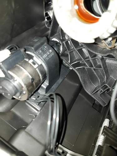

Hatte heut denn scheinwerfer raus gehabt aber so nichts gesehen oder gefunden von mechanischen defekt.
Hast mal die Niveausensoren geprüft?
Ansonsten sind ja die Stellmotoren im Scheinwerfer verbaut. Inwieweit man den Scheinwerfer öffnen kann um alles durchzumessen und zu testen weiß ich nicht. Vielleicht ist nur ein Kabel locker. Ansonsten würde ich einen gebrauchten Scheinwerfer bei Ebay kaufen

Wisst ihr denn ob man denn stellmotor so ausbauen kann. Im net kann man den so kaufen, nur ob man es so leicht ausbauen kann ist die andere frage. Will jetz denn ausbauen wenn es geht und an den linken anschließen wenn es geht. Vllt gibt's Unterschiede mit links und rechts wer weißt. Wenn Nicht dann werden ich vllt sehen ob es an dem stellmotor liegt oder nicht.

Moin. Habe denn scheinwerfer jetz auf aber was du sagtest das die Kugel raus ist und nicht drin sitz ist nicht der fall,genau im Gegenteil. Wenn ich die Zündung betätigen gehe die7lichter an und es summt von beiden scheinwerfer. Der linke bewegt sich zwar der recht macht garnichts.
Und denn auszubauen muss ich denn einfach nach hinten ziehen oder wie geht das habe etwas Angst das da was abrechnen koennte..jpg
Wollte denn Motor mal raus nehmen. Aber der Sitz richtig fest habe da etwas Respekt was kapput zu machen. Wenn ich ihn zu mir ziehe bewegt sich da garnicht.
Und wenn ich die äußere stellschraube ganz zu drehe 9der aufmache dann geht der ganze stellmotor hin und her wie auf der schienen, deswegen denke ich nicht das es raus gesprungen sein könnte.
Mein damalige Problem war der Stift von der äusserer Stellschraube zum Träger. - mechanische Grundeinstellung.
Auf dem Träger befindet sich nun dieser Motor und der selbst bewegt noch den eigenen LED Modul - dynamische Einstellung von Niveusensoren und Steuergerät.
Mein damalige Problem war der 1. LEVEL - ausgerasteter Stift von Scharaube zum Träger.
Versuche den Kopf der Stellschraube finden und den Träger - ob die richtig zusammen gebunden sind und ob die Schraube den Träger richtig bewegt. Dieser Motor ist erst das 2. was angeschaut werden soll.
Aufpassen - es sind 2 Stellschrauben - ich rede von der oberer - die Stellt den Scheinwerfer vertikal ein.
Alles nach geschaut funktioniert alles wie es sollte nur der stellmotor bewegt sich kein Stück. Die stellschraube bewegt sich ohne Probleme so wie der ganze scheinwerfer hoch und runter nur nicht durch denn stellmotor.
Und wenn Du Spannung auf den Stellmotor gibst, tut sich dann was?
Vorsicht damit 😉 sonst ist der schneller durch als alles andere
