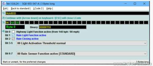

Meiner Maskiert auch auf der BAB, man kann wohl ein „Autobahnlicht“ Codieren, das die normalen Scheinwerfer ab 140km/h etwas weiter leuchten
Autobahnlicht hat der Scheinwerfer in Serie, sprich, wenn man länger mit >110kmh fährt, wird die Leuchtweite etwas angehoben. Hatten aber auch schon die AFS Xenon der letzten Autogeneration.
Das Autobahnlicht ab 140kmh, schaltet nur das Tagfahrlicht aus und das Abblendlicht an. Das gibts im Konzern schon jahrelang und ich meine es nur bei Seat noch in den Einstellungen im Radio gesehen zu haben.
Das Autobahnlicht gibt es schon lange nicht mehr. In Zeiten von starkem TFL ist es auch nicht mehr notwendig.
Codieren läßt es sich schon noch, inwieweit sinnig ist ein anderes Thema 😉
