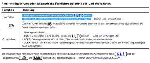

Ich habe gerade im Web zum DLA beim B7 gelesen, das dieser ab 65 km/h automatisch das Fernlicht aktiviert und dann entsprechend dem Gegenverkehr teile ausblendet. Das setzt sicherlich voraus, das DLA im Menü aktiviert / angehakt ist. Das ist bei mir der Fall (Haken ist gesetzt). Muss ich also gar nicht den Blinkerhebel nach vorne drücken, weil das Fernlicht von allein angehen sollte?
Deaktiviert, kaputt oder nicht verbaut
Ich glaub, jetzt habe ich es richtig verstanden und werde es morgen nochmal testen.
Voraussetzung:
- Lichtschalter auf AUTO
- kein REISEMODUS
- Fahrprofil nicht auf ECO
- DLA im Menü CAR -> SETUP -> LICHT & SICHT aktiviert/angehakt
Ablauf bei Nachtfahrt:
1. Fahrzeug starten
2. Blinkerhebel noch vorne drücken
(damit sollte der DLA aktiv sein / im Standby sein)
3. Losfahren
(nun sollte das Fahrzeug situationsabhängig partiell auf- und abblenden)
Anbei noch ein Screenshot aus dem Handbuch.
Passat-b8-dla
Den Blinkerhebel aber nur kurz nach vorne tippen - wenn du den ganz nach vorne gibst, schaltet sich das Fernlicht ein (Symbol ohne A). Speich Du überspringst den DLA.
Hiffe ich habe das jetzt richtig so in Erinnerung - was man täglich macht, lässt sich immer am schwersten erklären
1x nach vorne = DLA
2x nach vorne = Fernlicht
Nehme meine Aussage zurück - ist so, wie von mahohz beschrieben.
Dann liegt wohl eher ein Defekt vor oder du hast den DLA nicht. Ev. mit dynamischen Kurvenlicht verwechselt?
Ich werde es heute Abend nochmal probieren. DLA muss aber in meinem B8 Highline mit Fahrerassistenzpaket drin sein, kann ich ja auch im Setup anhaken ....
Danke trotzdem erstmal!
