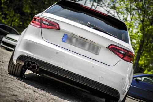

hier meine Lösung; es sind Reflektoren aus dem Motorrad Bereich; der TÜV winkt das auch durch
Details Fotos kommen noch; bin aktuell noch im Urlaub
Deine Lösung ist so nicht schlecht. Kann ich mir aber an meinem Heck (siehe Bild) nicht so richhig vorstellen.
bei sLine Extr. könnte es schwierig werden ...
