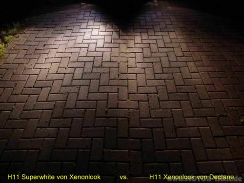

Bisher hatte ich die H11 Superwhite von Xenonlook drin. Zum testen habe ich jetzt auch die Xenonlook von Dectane für günstige 13 Euro besorgt (Superwhite 30 Euro; jeweils fürs Paar). Leider funktionierte eine Dectane nicht, die andere hat einen Wackelkontakt 🙁.
Im direkten Vergleich ist die Dectane fast genauso weiss wie die Superwhite, aber deutlich dunkler (siehe auch das Bild).
Gruß DVE
Superwhite-vs-dectane

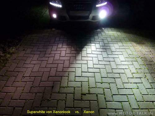

solche LED wie diese hier: http://cgi.ebay.de/...197QQcmdZViewItemQQptZAutoteile_Zubeh%C3%B6r?...
werden nicht annähernd an normale H11 Lampen rankommen, an Xenon schon mal überhaupt nicht. Wenn LED, dann müßten das High-Power LED sein, mit Kühlung und dem ganzen drumunddran. In den TFL sitzen nämlich auch HP-LED.
Insofern stellt sich die Frage derzeit nicht, ob nun LED oder Xenon. Erlaubt ist beides nicht und wenn schon, dann Xenon.
Gruß DVE
Superwhite-vs-xenon
