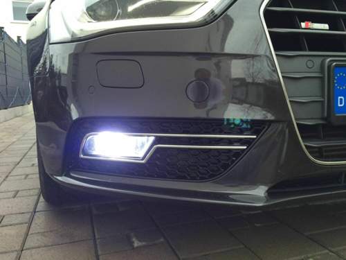

Ihr macht das falsch,
keine Blenden und NSW Ausbau ist nötig.
Einfach die Räder volleinschlagen (einmal links, einmal rechts) 2 mal die 25Torx Schraube pro Seite der Radhausverkleidung ausschrauben und die Verkleidung zurückklappen. Dann die Lampe samt dem Stecker, gegen Uhrzeigersinn drehen und aus der Fassung nehmen. Dannach kann man den Stecker auch leicht entriegeln und auf die neue Lampe draufstecken und wieder einbauen.
Mann hat max. 10min Arbeit und kann wirklich nichts beschädigen. Siehe Foto.
