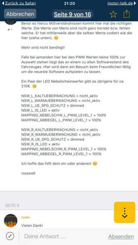

Danke rosswell, ich könnt mir vorstellen, dass das problem vielleicht daran lag, dass gleichzeitig mit dem Update des ganzen Autos von der ganz alten 2012 software der Led Fahrzeugauftrag mitgenommen wurde. Vielleicht hätte man das auto ganz normal updaten sollen und erst danach das mit den Neblern angehen sollen. Vor dem update haben sie ja geleuchtet nur mit der kalt warm überwachung von Carly App. Mein Bekannter hat auf jeden Fall Esys zu Hause und ich hab mir die Werte, die du mal geschrieben hast (siehe foto) kopiert. Er ist nur nicht ganz so versiert am Esys wie du, vielleicht darf ich dich ja dazu noch mal fragen wenns soweit ist. Es wird nicht langweilig :-)
Damit sollte er es eig. hinbekommen. Ihr solltet vorher aber den FA wieder ändern und mit den Standard Halogen Neblern das FEM durchcodieren. Sonst bringen Dir die Werte nichts. 😉
Aha, das werd ich ihm sagen, das geht aber nicht mit esys, oder? Ansonsten glaub ich dass er die bmw software eh auch zu hause hat. Er ist ja eigentlich Meister bei BMW. Trotzdem irgendwie unverständlich, dass es mit dem original led auftrag nicht funktioniert. Sogar spannung gemessen haben sie und es sei anscheinend dauerhaft 9 volt am stecker gewesen egal ob eingeschaltet oder nicht ?! Naja schau ma mal
@Mikel1975 schrieb am 7. September 2016 um 09:32:26 Uhr:
Das geht auch mit Esys.
Bei 9V reagieren die Teile nicht. Die brauchen 14V. 😉

Hallo, ich hab die Nebler auch montiert. Ich hab einfach mit Carly die Überwachungen rauscodiert und alles funktioniert bestens. BMW hats nicht geschafft, den Fahrzeugauftrag zu ändern.

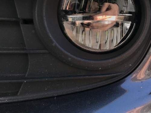

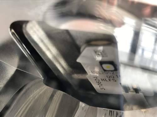

Hallo Gemeinde.. habe mir vor einer Woche ein F30 gekauft mit der Ausstattungsvariante Luxury Line. Folgendes fiel mir auf; Die Nebelscheinwerfer flackerten ab und zu. Ich dachte erst die wären defekt. Ich suchte dann hier im Forum und bin dann bei euch gelandet. Ich dachte bei mir wären vielleicht led Birnen verbaut aber anscheinend hat der Vorbesitzer Original led Nebelscheinwerfer verbaut? (Siehe Bilder) Die led Nebelscheinwerfer sind nicht serie und sind laut Fin auch nicht bei mir im Fahrzeug verbaut. Ich kodierte mit Carly heute erstmal die kaltüberwachung der Nebelscheinwerfer raus damit diese nicht mehr flackern. Sieht euch mal bitte die Bilder an und gibt mir mal ein Feedback ob es nun um led Nebelscheinwerfer handelt. Gut led‘s in der Fassung kann man erkennen und ist es denn auch Original? Vielen vielen dank im Voraus schon an euch alle.
.jpg
@B-OO schrieb am 2. März 2018 um 15:02:20 Uhr:

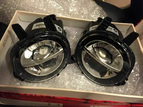

Ja, das sind die LED-Nebelscheinwerfer.
Hier mal ein Bild von mir, bevor ich sie in meinem ehemaligen VFL eingebaut habe.

wenn es richtig starkes flackern ist, dann wurde evtl. die Warm- und Kaltüberwachung nicht richtig codiert oder das Mapping vom PWM-Level stimmt nicht.
Marcel
