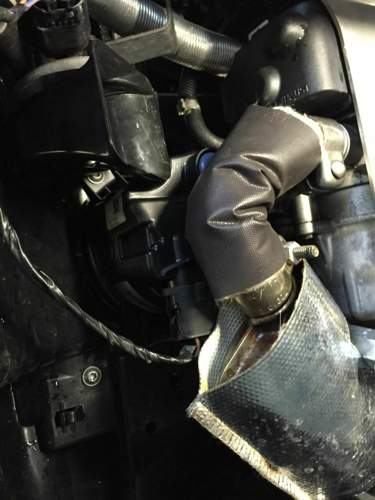

Boah Ey Leute...
Von euch hat keiner eine Standheizung, der die LED-NSW nachgerüstet hat, oder?
Ich hab gerade 2 Stunden gebraucht um sie einzubauen.
Gut, rechte Seite ging schnell, aber links war schon sehr aufwändig.
Hupe beiseite, Standheizungsauspuff beiseite und dann war endlich ranzukommen.
Ein kleines Problem hab ich jetzt allerdings.
Nach dem codieren funktioniert das Abbiegelicht nicht mehr und die NSW gehen beim rückwärtsfahren nicht mehr an.
Irgendwo (ich glaube im F30-Forum) hatte auch jemand das Problem.
Ich glaube aber, da wurde nie eine Lösung gepostet.
Kann mir jemand eine Tipp geben, wie die Codierwerte dafür heissen?
Img-1352
Jo, mit Standheizung wird es sehr eng!
Hinsichtlich Codierung klingt es ja fast so, als ob das Abbiegelicht komplett deaktiviert wurde.
Sollte eigentlich nicht passieren.
Welche Werte hast du denn geändert ( ggf per PN)
Gruß Mario
