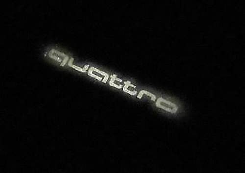

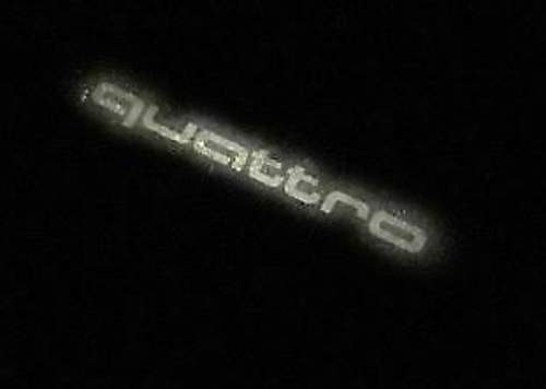

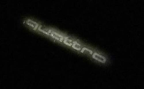

@VAGCruiser schrieb am 17. November 2015 um 21:34:06 Uhr:
Komisch 😕 Wäre es nur eine Seite hätte ich gesagt einer sei defekt, aber es zeigen beide das selbe Verhalten 😕
Werde mal ne Bildfolge oder Video machen wenn ich daran denke und dann euch zeigen, bzw. es gleich als Reklamation an Audi Zubehör senden.
So, hab mal zwei Videos gemacht.
Eines bei Trockenheit, eines wenn es nass ist.
Bei Nässe war es leider eine schlechtere Kamera, aber es ist real auch so, dass bei nassen Untergrund die Schrift anfangs wirklich kaum zu lesen ist. Bei trockenen Untergrund ist es besser, "gerade so" akzeptabel.
Die Screenshots sind etwa alle 5 Sekunden, also zwischen Tür öffnen und vollständig scharf sind es etwa 30-35 Sekunden.
Also ich kann mich bei dem Preis wirklich nicht damit anfreunden, da das ein- und aussteigen meist in 10 Sekunden erledigt sieht man es IMMER unscharf. Werde dies auf jedenfall Reklamieren.
Trocken-1
Trocken-2
Trocken-3
+9
Sieht ja wirklich nicht schön aus, vor allem was die Dinger kosten.
Aber normal ist das sicher nicht. Evtl Feuchtigkkeit die schnell verdunstet??
Was sagt Audi zu Ihrer Ware?
Wie gesagt, das ist von Anfang an schon so, egal ob trockenes Wetter oder feuchtes. Beim Einbau war trockenes Wetter und da war es schon so.
Wenn es ein Beschlag ist, dann auf jeden Fall im Inneren, denn außen hatte ich schonmal versucht zu wischen. Von Audi kam noch nichts, die Werkstatt sagt auf jedenfall ebenfalls "nicht schön"
Sollen die halt mal paar bestellen und vergleichen. Sollten die dann besser sein soll die der Händler reklamieren bei Audi.
Also das würde ich auch nicht akzeptieren, meine Audi Ringe schauen von Anfang an schon sehr gut aus, vielleicht werden sie nach den ersten paar (Bruchteil-)Sekunden noch etwas schärfter aber von Auge kaum wahrnehmbar...
Wisch mal mir dem Finger drüber dann sind sie sofort scharf... Die sind einfach nur beschlagen (dem Wetter geschuldet). Nach kurzer Zeit verschwindet einfach die Feuchtigkeit auf der Linse. Ist das selbe wie bei den Außenspiegeln.
