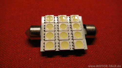

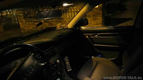

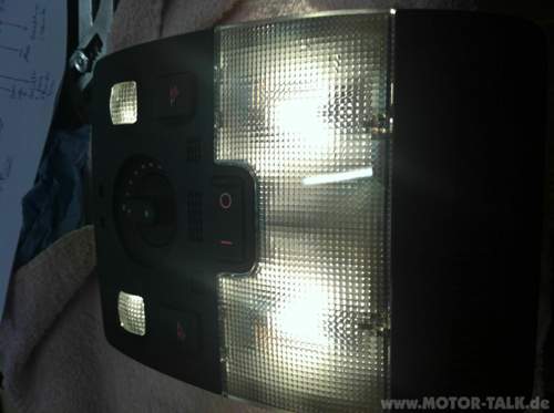

Vor 1, 2 Wochen sind meine Lampen nun auch eingetrudelt und ich wollte ja noch die Bilder hochladen. Aber die sind wohl lange nicht so hell wie die von Psycho.
Das Licht ist trotzdem gefühlt doppelt so hell und der Farbton vorallem deutlich angenehmer. Wegen der Straßenlaterne sind die Fotos nur bedingt aussagekräftig leider. Aber wo gibt es in Stuttgart dunkel ^^

deine Sofitten machen schon gut Licht...aber du hast Recht ...meine sind heller😁

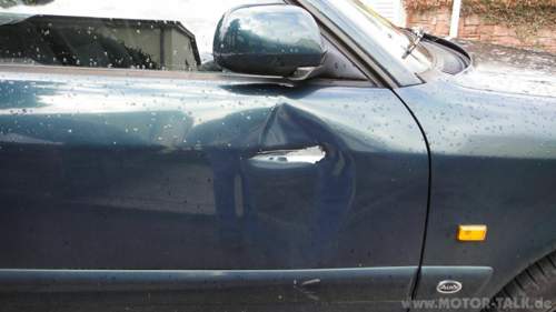

Gut, dass deine heller sind, das würde ich bei dem Preis auch erwarten 🙂 Ich leide gerade unter dem Fahrerflucht schaden. Weiß noch nicht was ich machen soll...

Man man man, heutzutage fahren einfach zu viele Idioten auf der Straße rum 😠 Echt übel, das kann man leider nicht mehr mit SmartRepair retten

das einzige positive....man bekommt die Türen mehr als billig....könntest sogar eine von mir haben, wenn ich sie schon getauscht hätte!
ja die türen gibts günstig auf ebay sogar in passender farbe. ich will aber noch das spiel zu ende spielen, nachbars sind umgezogen, groß mit lastwagen und an dem tag ist es passiert. aber die polizei stellt sich sowas von dumm an und nicht hilfsbereit an. Nimmt die auch noch total in Schutz "weil es ein LKW war, und der würde sowas ja garnicht bemerken... Das kurioste ist aber, dass die Polizei sagt, die Lackspur sei weiß, aber der LKW der Firma gelb. Ich habe nur weiße Fahrzeuge beim Umzug gesehen und das Design des Umzugunternehmens und deren LKW auf der Website sind alle weiß. Das will ich jetzt schon genau wissen!

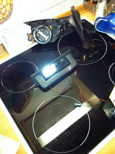

So,nun hatte ich mal die Möglichkeit ein Photo zu machen,weil ich meine gerade erstandenen schwarzen Angstgriffe zum baldigen Einbau gereinigt habe.
Ich hoffe es läßt die Helligkeit der HyperColor LED erahnen.

cool, das ist krass hell 🙂 kannst du uns verraten, welcher Typ das ist bzw. wo man das kaufen kann? Sieht mega hell aus 🙂
Schau mal hier bei HyperColor rein.
Die beiden letzten Lampen sind für die "Angstgriffe".
Ich habe die große Metallsockellampe mit 6 LED's genommen. Wobei,wie bereits beschrieben,eine der Kühlrippen entfernt werden muß.
Die Lichtausbeute ist wirklich ultrakrass hell.
Für das Handschuhfach habe ich die kleinere Lampe verbaut. Das Licht ist ebenfalls super,und dafür langt es. Für den Innenraum genügen diese auch. Jedenfalls ist es ein helleres Licht als die herkömmlichen "Teelichter".
Meine Entscheidung fiel auf die superhelle Version und bereue es keineswegs. Das muß aber jeder für sich herausfinden.

Das war eine große Hilfe, danke!
Für das Handschuhfach hast du also Mini LED Lampe Ba9s axial. Alles klar. Nicht ganz günstig aber mega hell deinem Foto nach zu urteilen 🙂
