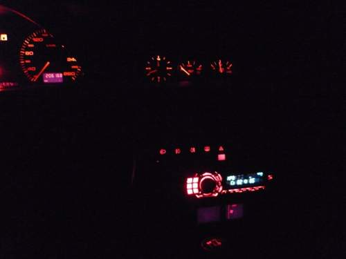

Habe bei meinem A6 auf LEDs umgebaut.....seitdem kein Birnchen mehr defekt! Wenn man die mit dem flachen Kopf oder sogar mit konvexem Kopf nimmt, dann hat man auch gute Ausleuchtung!
Gibt dann noch Superflux, damit haste dann wirklich verdammt helle Beleuchtung!
sch***e Alex, schon wieder was ich mir gerne bei dir angeschaut hätte!!! 🙁
😁warst ja nicht bis es dunkel wurde da..im hellen kann man das nicht gut betrachten!

Wo ist deine Tankuhr , schwarzlicht ?
Original geschrieben von der-haegar
Wo ist deine Tankuhr , Schwarzlicht ?
Schwarzlicht! 😁
gut versteckt....😁
extra abgedunkelt damit man nicht das heulen kriegt, wenn man der Tanknadel zuguckt .... 😁😁😁
Die Reservelampe mußt du dann aber auch noch abdunkeln . oder was ist das gelbe da oben ?
