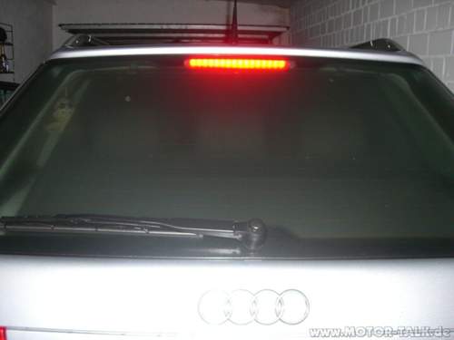

Habe, da meine Lämpchen der 3. Bremsleuchte nacheinander ausfielen, die LED-Bremsleuchte vom Skoda Roomster eingebaut, also was mit Zulassung und auch weitestgehend sozusagen zufällig aus dem "VW-Audi" Regal..
Hier mal ein Pic wie es auch schön gleichmäßig aussieht und für die "Hardcore-LED-Freaks" ein Video wie es sicher nicht zu dunkel wird mit LED-Rückleuchten... ;-)
