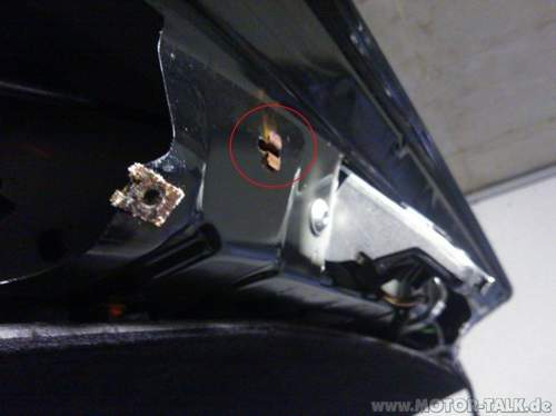

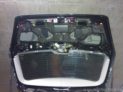

Nachdem seit einiger Zeit immer wieder "Kennzeichenleuchte rechts" am Display erschien und dann wieder für ein paar Tage verschwand, hab ich die Dinger nun auch gegen LEDs vom 221 getauscht. Bestellt hab ich die 4 Positionen, die weiter vorne im Thread (ca. Seite 5?!) angegeben waren.
Kurz gesagt hat alles geklappt, aber ein paar Hürden sind da beim (VorMOPF-)Kombi schon dabei.

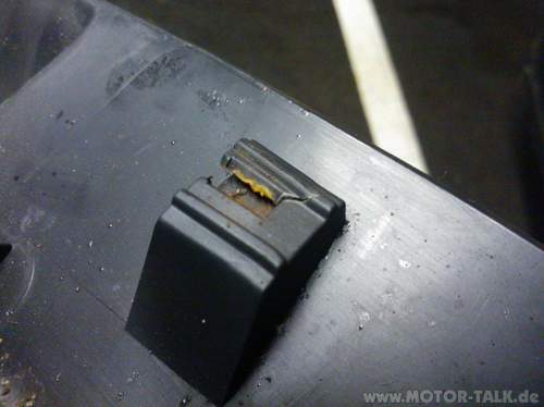

Zuallererst hab ich die Abdeckung der Heckklappe nicht abbekommen. "Klips" lösen klingt einfach, aber im Endeffekt waren es 4 (verrostete) Metallklammern, die noch dazu im Blech stecken blieben (auf den Bildern ROT). Nachgegeben hat die Plastikaufnahme auf der Abdeckung :-(
Die große Heckklappen-Verkleidung hingegen war wirklich schnell von ihren Klips befreit.
Ich hatte dann "Angst" vorm Wischermotor lösen, klingt bedrohlich, war aber der angenehmere Teil der Arbeit. 3x Schraube lösen und das Ding hängt einfach an der Klappe und stört nicht mehr. Da kann man nix falsch machen. (Am Bild GELB)
Dann die alten Stecker abzwicken, neue draufmachen (Pin1 = bunt, Pin2 = braun), LEDs einstecken und fertig.
Ich hab (weil schon offen war) auch noch die Rückfahr-Kamera dazugesteckt - bin aber noch nicht dazugekommen das Kabel zu verlegen.
Meint ihr ich soll das Rostproblem an den 4 Klammern angehen? Wieso iss es da drin eigentlich nass/salzig?
-mcluki
Klammer Detail
Koferraum-Abdeckung
Klammern
