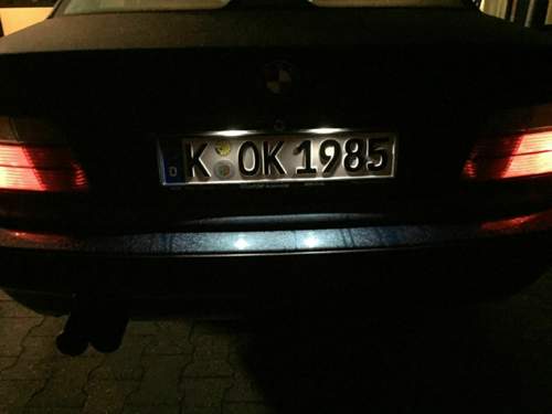

ich habe die kennzeichen-LED's vom 1er drin. mit minimalen anpassungsarbeiten passte das ganze wie angegossen. und sieht natürlich klasse aus.
grüße
@grün_und_giftig
Hast Du ein Bild davon, das Du hier hoch laden koenntest? - Bin neugierig und wuerde es gern mal an einem E36 sehen wollen 🙂
PS: Schoen waere auch noch eine BMW Teile-# dazu. - Fuer die, die das evtl. auch haben & nachruesten moechten 😉

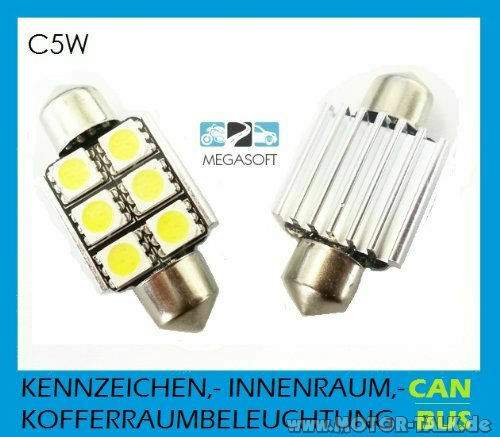

Hatte davor immer nur die einzelnen SMD Soffiten, die man anstelle der Originalen austauscht...
die gibt es für den E36 in 3er, 6er und sogar 8er SMD Soffiten.
Welche sind nun heller ? Die aus diesem Angebot ? Dafür würde sprechen, dass hier wohl 18 SMD Teilchen verbaut sind und nicht nur 6 oder 3... oder lässt sich das nicht vergleichen?
Bei Ebay kosten diese hier ja um die 18€ inkl. Versand.
Bei den Soffitten steht zb. SMD 5050, hier bei den LED Teilen steht SMD Typ 1210...
LG

@XY10
Das die SMD-Soffitten aber in den (e-geprueften) Serien-KZLn (die mit dem (e-geprueften) Serien-Glueh-Obst auch so mal zugelassen wurden) keine e-Zulassung entsprechend der StVZO mehr haben (auch nicht, wenn sie selbst ebenfalls eine solche e-Kennzeichnung haben sollten) ist Dir aber schon klar, gell?
Ich kann ja auch keine (e-geprueften) H7 Leuchtmittel irgendwie in meine e-geprueften Serien-Scheinwerfer (mit e-geprueften H1 Leuchtmitteln damals so zugelassen) "irgendwie" rein tackern ...
Die LED-KZLn sind leider nur als typgeprueftes Bauteil / Komplettleuchte im Bereich der StVZO zugelassen, deswegen auch meine neugierige Frage oben dazu 🙂
