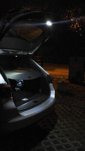

Hat jemand mal Bilder im Dunkeln mit den verbauten Innenraum LEDs?
am 5. April 2017 um 20:49
Ich hab bei meinem auch komplett weiße LED vorne sowie hinten und für den Kofferraum verbaut.
Es ist bedeutend heller als vorher, die LED machen auch den Dimm-Effekt mit. Als Leselampe für den Beifahrer sind die LED daher aber nicht mehr zu gebrauchen, da es den Fahrer bei Dunkelheit zu sehr stört/ablenkt.
Daher überlege ich mir schon längere Zeit vorne nur die mittlere Lampe mit einer LED zu belassen und die äußeren beiden mit wesentlich schwächeren Leuchtmitteln auszurüsten. Für den Kofferraum und die hintere Sitzreihe ist die Lösung aber natürlich super.
