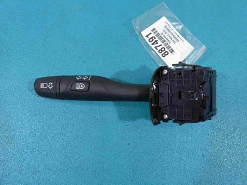

Matrix-LED hat ja die intelligente Lichtautomatik was ja quasi automatisches Abblenden ist. Dafür gibt es am Blinkerhebel diesen entsprechenden Knopf. Ob das auch bei den Facelift-LED geht weiß ich nicht.

@GeorgW ja da gibt es das mit dem Knopf, oder halt wie bei Insignia den linken Lenkstockschalter 2x nach vorne...
