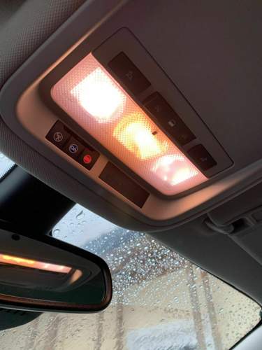

hat hier schon jemand Erfahrung mit LED Innenraumbeleuchtung gemacht? Ich möchte bei meinem Astra K Dynamic gerne ein schönes weißes Licht innen haben, passend zur restlichen Konsolenbeleuchtung. Gibt es da Standardlampen, die man verwenden kann? Kenn mich mit sowas leider gar nicht aus.
Bin dankbar für alle Infos.

@1.4 ecoFLEX Link für die passende Lampengröße, mit der richtigen Typenbezeichnung vom Leuchtmittel ,kannst du dir da was passendes bei Amazon raussuchen. Die Auswahl an Anbietern ist groß .
https://am-application.osram.info/de
@merolu sollte auch in einem J funktionieren,würde vorher aber unterm Himmel nachschauen, ob an der gewünschten Einbauposition genügend Platz ist, ebenso am Kofferraumdeckel.Würde die originalen Lampen nehmen , weil ja schon eine da ist und somit hast du keine verschiedenen Lampen im Kofferraum.Kabel muss verlegt werden und du musst dich für die passenden Leuchtmittel entscheiden(LED oder normale Leuchten).Beim K funktioniert es.

Passen die eigentlich überall im Innenraum (Vorn, hinten, Kofferraum) oder nur oben bei den Leseleuchten?
Einfach Plug&Play?
am 12. April 2017 um 17:33
@Bermonto09 schrieb am 11. April 2017 um 07:48:16 Uhr:
@schnurpi2000 schrieb am 08. Apr. 2017 um 21:47:23 Uhr:
https://www.amazon.de/.../ref=sr_1_1?...
Einfach Plug&Play?
Sind für alle gleich - einfach Plug&Play, außer für die Schminkspiegel dort sind Soffitten verbaut.
Wieviel Birnen hat er eigentlich?
6 oder sind es 7? Vorn, Mitte und Kofferraum.
Ist bei aufhebeln der Abdeckung etwas zu beachten? Gibt es da konkrete Punkte wo man hebeln sollte/nur hebeln darf?
am 13. April 2017 um 10:11
@Bermonto09 schrieb am 13. April 2017 um 09:05:13 Uhr:
Vorn 3x, hinten 2x, Kofferraum 1x. Zu beachten VORSICHTIG aushebeln/rasten, ich habe einen kleinen Schraubendreher benutzt (Aussparungen).

Ich möchte bei meinem Astra K auch die Innenbeleuchtung wechseln.
In ein Auto aus 2017 gehört einfach kein Halogen mehr... ;)
Hab auch schon folgendes gefunden: https://youtu.be/x0IOlo6QRkQ
Vorne und Hinten sollten also relativ easy zu tauschen sein.
Aber wie ist das mit der Beleuchtung in den Sonnenblenden und im Kofferraum? Ist das da auch so einfach?
Und kann mir bitte jemand einen Link (am besten Amazon) für so ein Set geben? Die Links vom o.g. Video funktionieren nicht...
Vielen Dank!
Vielen Dank! :)
Frage: Mir wurde bei dem Link immer die "Cool Blue Intense" mit der Nummer 2825HBCI vorgeschlagen. Bei Amazon ist die aber als Kennzeichenbelrichtung angegeben... kann man die dann im Innenraum einbauen?
Antwort: kann man machen, steht so auf der Osram-Seite. Frage ist , ob dir die Lichtfarbe gefällt.
habe die Lampen jetzt vorne, im Fond und im Kofferraum getauscht. Sieht echt super aus wie ich finde! :)
