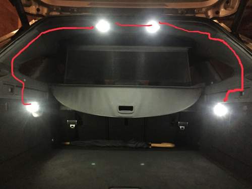

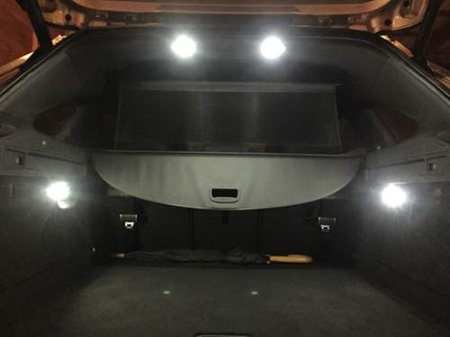

@MeinST :Ich bin noch neu hier und bei Autobasteleien auch noch recht unwissend. Kannst du kurz erklären von wo du welche Kabel gezogen hast, um deine weiteren Kofferraumbeleuchtungen zu versorgen? Denn das sieht bei dir schon ziemlich edel aus und auch mir ist die Kofferraumbeleuchtung viel zu dunkel, da kann ich eine noch so helle LED verbauen, sobald das Licht nur aus einer Richtung kommt und diese mit Gepäck verstellt wird ist finster.

@glücklicherST Hallo,habe dir ein Bild angehängt, die Kabel kannst da an den vorhandenen Kabelsträngen befestigen.Damit du dir beim verlegen der Kabel nicht die Hände brichst , würde ich dir empfehlen die Verkleidungen zu lösen bzw. zu entfernen, arbeitet sich besser.Wenn ich mich richtig erinnere waren hinter den Blindkappen für die FlexOrganizer Schienen noch Schrauben.Vorsicht beim entfernen der Verkleidung D-Säule bei dem kalten Wetter, nicht das dir auf Grund der Kälte noch was abbricht.Falls du die im Dachhimmel einbauen willst,zeichne dir das vorher genau an. Du hast nur an diesen beiden Stellen die Möglichkeit die Leuchten einzusetzen, da dir sonst der Rahmen vom Dach im Weg ist.Dann viel Erfolg und Grüße

@MeinST Gestatte mir noch diese kleine Frage, da ich wie gesagt mit solchen Basteleien bisher noch nicht viel zu tun hatte: Die Original-Kofferraumbeleuchtung ist ja sicher mit einem Stecker an die Spannungsversorgung angeschlossen oder gehen da nur Kabel rein? Nehm ich einfach weitere Kabel und klemm die dort an oder gibt es da spezielle Verteiler oder sowas? Kann ich denn einfach so 3 weitere Lampen anbringen ohne, dass mir ein Fehler erscheint, da die Stromlast ja nun einiges größer ist oder spielt das bei diesen geringen Strömen bzw. Leistungen keine Rolle? Vielen Dank für deine schnelle Antwort noch.

@glücklicherST Einen Fehler bekommst du nicht, da die gesamte Innenraumbeleuchtung nicht am CanBus dran ist . Vor der originalen Kofferraumbeleuchtung habe ich jeweils Masse und 12 Volt Kabel angelötet und mit Schrumpfschlauch isoliert mir diesen beiden Kabeln gehst du dann weiter , von Leuchte zu Leuchte.Habe die Kabel an den nachgerüsteten Leuchten ebenfalls angelötet und isoliert . Du kannst dir ja auch die Stecker sicherlich beim FOH bestellen, nur mußt du an den Steckern dann halt die Kabel ran machen. Einen vorgefertigten Kabelsatz gibts leider nicht, da nicht original.
@ die Teilenummer für die Leuchte ist 1230133 und kostet ca. 5€ beim Freundlichen
Und die Kabel liegen schon bereit? 😮
Nee, natürlich nicht.Kabel mußt du selber legen, ist doch Original gar nicht vorgesehen.
Na das müssten die mir beim Freundlichen ja dann auch bestellen können bzw. hättest du dafür auch zufällig die Teilenummer da? Vielen Dank auf jeden Fall!
Die bekommst im Baumarkt für kleines Geld. Die Kabel.
Ok dann schau ich mal. Frag da lieber 3x nach, hab das noch nie gemacht. Vielen dank für sie tipps
