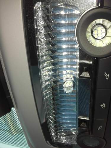

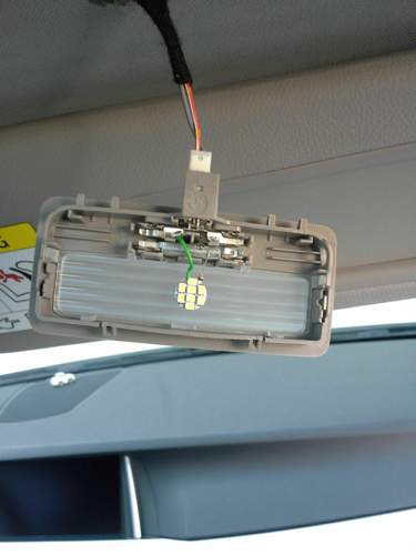

Hier die versprochenen Bilder meines LED-Innenraum-Umbaus.
In Bild 2 sieht man, wie die LEDs original aussehen, es sind die ganz billigen T10-6000K-Dinger (20 Stück für unter 10 Euro, sowas hier: LINK) aus der Bucht. Die sind mit vielen kleinen LEDs viel heller als eine eine große. Außerdem lassen sie sich leichter umlöten :D
Ich habe die billiigen T10-LED-Lämpchen je nach Lampe, in die sie eingebaut werden sollen, geändert.
Dabei habe ich auch schon mal zwei der LED-Panel pro T10-Sockel verbaut.
Alle LED-Lämpchen stecken in den normalen Lampensockeln (bis auf die Schmink-Leuchten, da sind sie eingelötet) und sind einfach tauschbar.
Bild 1: Vordere Haupt-Dach-Leuchte.
Für die Zentral-Leuchte habe cih zwei LED-Panel genommen und in den T10-Sockel aufrecht stehend eingelötet. In der Leuchte strahlen sie also nicht genau nach unten, sondern genau seitlich in die Reflektoren.
Habe lange probiert, um die ideale Lage zu finden. Der Effekt ist ein sehr angenehmes, gut verteiltes und helles, aber blendfreies Licht, weil die Lampe nicht direkt nach unten strahlt.
Die Leseleuchten habe ich einfach mit den LEDs direkt bestückt.
Bild 2: Türleuchten.
Eine LED und ein wenig Alu-Folie als Reflektor erzeugen erstaunlich gutes "stimmiges" Licht. Das ist tatsächlich so hell, dass es den Einstieg hübsch ausleuchtet.
Habe fürs Foto den Deckel abgenommen, damit man das besser sieht.
