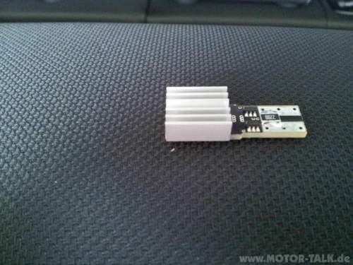

heute kamen meine Hypercolor und was musste ich feststellen? Der Kühlkörper ist ne ganz schöne Hausnummer und macht das Schließen der Lampe zwar möglich, aber der Druck, der dann auf der LED lasten sollte, war mir etwas zuviel. Kurzerhand wurde der Kühlkörper etwas bearbeitet und jetzt passt alles wunderbar.
Bilder sagen natürlich mehr und sind im Anhang 😉
Vorderseite
Kühlkörper vorher
Nachher 1

Ersetzt das Glühobst im Kofferraum durch diese LED:
http://www.hypercolor.de/.../Kofferraum-LED-Lampe-fuer-Audi-A3-8P.html
Ist zwar für den 8P, passt aber auch bestimmt im 8V
Nehmt die Version mit 4.000 K und ihr habt ein schönes helles weißes LED-Licht.
Gruß Olli

Hat es jemand schon getestet??
Habe mal hin geschrieben ob die auch für den 8V passen.
Folgendes als Antwort:"Guten Tag, ja die LED Lampe wird passen. Der doppelte Checkwiderstand beim Audi A3 ist auch berücksichtigt so, dass keine Fehlermeldung im BC angezeigt wird."
