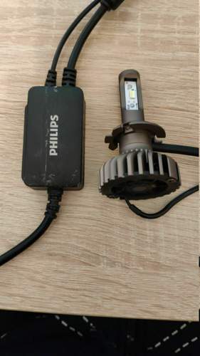

Hast du jetzt die Gen2 genommen? Vielleicht haben die ja ein anderes Vorschaltgerät. Ich kann mir aber nicht vorstellen, das es viel größer ist.
Das die Philips aber dunkler als die Osram sind, kann ich nicht verstehen. Hast du Fotos von eingebauten LED und der Osram?
hab nur ein bild von leuchte und steuergerät.
da ich das steuergerät nicht reingebracht hab hab ich sie gleich wieder ausgebaut sonst hätte ich beide eingebaut und jetz abends fotografiert
und ja die Osram Nightbreker haben laut diversen Foren 1500 Lumen, und die Laser sollen ja nochmal heller sein.
bei den LED leuchten steht auf der Packung 1400lumen.
aber bei der LED sah man nur einen leichten weißen schein am garagentor, und bei der anderen seite mit der halogen etwas mehr licht dafür halt gelber
Img-20190125-140502
Das Vorschaltgerät scheint doch größer zu sein. Das ist ärgerlich.
Aber durch die Form der Abdeckkappe müsste es ja auch nicht komplett in den Reflektor. Die Kappe schließt dann eventuell trotzdem komplett ab.
Zu der Helligkeit: Auf der Philipsseite sind für die Xtreme 1760 lm und für die Gen2 1500lm angegeben. Ausßerdem ist die Lichtfarbe etwas neutraler.
Mir ist klar, das die Osram mir ähnlichen Werten vermarktet wurden. Ich fand den Unterschied damals aber deutlicher, als es die reinen Lumenzahl vermuten lässt.
Ich würde es an deiner Stelle einfach mal bei Dunkelheit ausprobieren. Wenns gerade trocken ist, kann man auch ruhig mal ohne Abdeckkappe fahren. Und das Steuergerät lose rumbaumeln lassen.
problem ist das die kabel aus beiden seiten kommen, wenn ich es mit gewalt neben den reflektor schiebe dann ist das stromkabel zu kurz bzw. den stecker bekommt man auch nicht am reflektor vorbei,
will halt die scheinwerfer nicht beschäadiegen, dann lass ichs lieber, hab auch achon an so ein HDI kit gedacht und 2 neue kappen wo man das kabel für das vorschaltgerät nach draussen führt. da sind ja meist auch gummitüllen dabei
Der Nachteil solcher HID Kits ist, das die Qualität oft mangelhaft ist. Die Geometrie ist nicht auf die Scheinwerfer angepasst.
Gerade das ist ja der Vorteil der Philips. Du wolltest doch die Gen2, weil die Lichtfarbe nicht so auffällig ist. Dann ist so ein Kit genau das Gegenteil. Unsicher und auffällig.
Mein Tipp: Sende deine Lampen zurück und nehm die Xtreme. Die passen, haben ein super Licht und sind sicher.

Danke für die Info, habe auch die Gen2 zuhause liegen aber aufgrund des Wetters noch nicht versucht die ein zu bauen. Dank deiner Info werde ich mir mal einen kaputten (da billig zu haben) 451 Scheinwerfer besorgen und im ausgebauten Zustand schauen wie man sie am besten und sicher einbauen kann. So sieht man vielleicht einfach besser wo es doch passen könnte oder eben nicht!
Zur Helligkeit kann ich eigentlich nur sagen das ich sie mal ohne Scheinwerfer einfach an mein Netzteil angeschlossen habe um zu sehen ob sie gehen und ich muss sagen die Dinger sind so hell das man mit bloßem Auge nicht rein schauen mag, wie es im Scheinwerfer aussieht weiß ich natürlich nicht.
