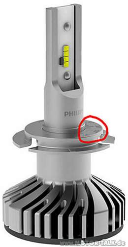

Ich habe mal zu den "Philips Ultinon X-treme H7" ein Frage und zwar habe ich gesehen das man den Sockel lösen und verdrehen kann (siehe rote Grad Markierung im Bild). Soweit ich gelesen habe ist das damit die LEDs zu beiden Seiten (1x 3 Uhr und 1x 9Uhr) abstrahlen also der "Kopf" LED senkrecht im Scheinwerfer sitzt. Muss man die LED Lampen vor dem Einbau beim 451er Smart verdrehen oder können sie so wie sie aus der Box kommen (auf 0 Grad) eingebaut werden? Falls sie verdreht werden müssen welche Gradzahl muss man wählen? Vielen Dank!

Theoretisch egal. Der Faden der H7 strahlt ja auch 360 Grad. Ggf. im eingebauten Zustand vor einer Wand testen, was beim Verdrehen passiert.

Das Verdrehen ist nur notwendig, wenn das Lichtbild nicht i.O. ist. Bei mir war es in Standardeinstellun aber perfekt. Ich hatte es mit einen Einstellgerät kontrolliert. Das solltest du auf jeden Fall auch machen lassen. Safty first. 🙂

Das mit dem verdrehen schreibt Philips (wegen z.T. verschiedener Einbaulagen der H7 Sockel) selber daher auch meine Frage.
Hier auf dem Bild von Philips auch noch mal erklärt!
