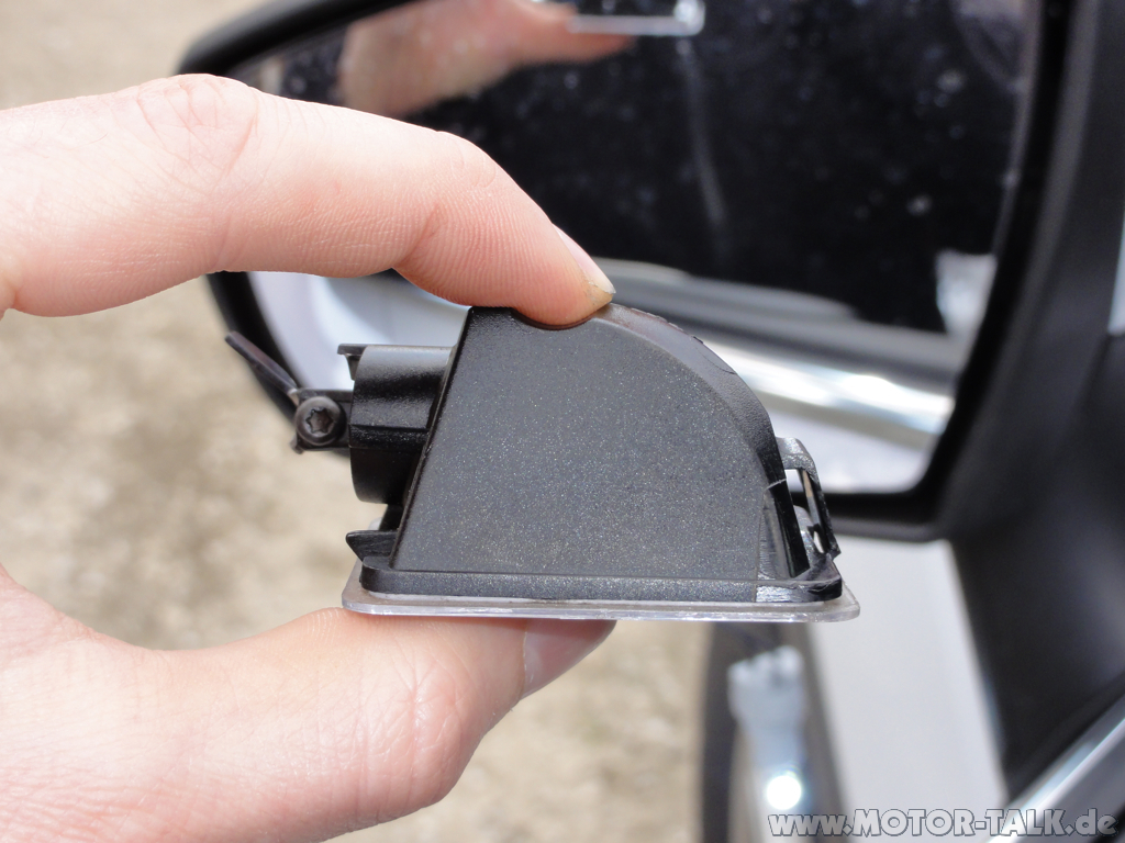

Hat jemand von euch mal die Leutbirnen der Umfeldbeleuchtung gegen LED getauscht ?
Mir ist das Licht irgendwie zu dunkel und außerdem steh ich mehr auf das kalte LED Licht.
Hat jemand von euch eine Ahnung welche Größe/Typ von LED's ich brache ?

der aller grösste hammer ist jedoch - lampenfassung ist VERSCHRAUBT.
habe versucht es mit bildern zu verdeutlichen.
bild 1 - bei dem blauen kabel kann man die feder erkennen (hoffentlich)
bild 2 und 3 zeigt die feder
bild 4 und 5 die VERSCHRAUBUNG - H I N T E R der lampenfassung - da kommt mann NICHT hin!!!!!!!!!!!!!!!!!!!!!
bild 6 habe die verschraubung entfernt (rotes X) - abgezwickt. mußte sein, denn sonst bekommt man die lampe nicht mehr in den spiegel eingebaut.
habe es erst mit einer lampe versucht - hält einwandfrei - klickt rein und fertig. habe jedoch - zu meiner eigenen beruhigung - an die stelle, wo laut bedienungsanleitung die feder sein soll, ein bischen silikon angebracht, da ich ja die nicht zu erreichende schraube entfernt habe.
"Wichtig" - die verschraubung bild 4 und 5 muß man mit sanfter gewalt "lösen" - etwas anziehen und bricht raus.

von ebe-kuga erneut motiviert habe ich es noch mal versucht und siehe da ... die Klammer ist tatsächlich auf der anderen Seite, als in der Bedienungsanleitung beschrieben. Zudem ist die Klammer nicht aus Metall sondern aus Plastik.
Also frisch ans Werk, die LEDs liegen ja schon ne Weile im Handschuhfach. Wohl gemerkt ... der Typ in der Ford-Werkstatt hat es in 10 Minuten nicht geschafft ... ich heute schon ;-)
* Also Spiegel-Glas entgegen der Anleitung vom Wagen wegdrehen
* Fenster runter, dann kommt man am besten dran
* Klammer leicht und vorsichtig mit nem Schraubendreher reindrücken
* Lampeneinsatz sollte leicht rausspringen (auf der Wagen-zugewanten Seite)
* Nun kommt das unvermeidbare ... es macht KNACK (siehe Fotos)
Zwischenbemerkung: Diese Schraube ist in der Bedienungsanleitung nicht erwähnt. Zudem frage ich mich (selbst als technisch und handwerklich nicht gerade unbegabt), was diese Halterung soll. Meine Theorie ist ja, dass das als Art Scharnier dienen soll, an dem man den Einsatz nur rausklappt. Geht aber nicht, das die Schaube zu fest sitzt und die Plastik eher dünn ist. Nun gut ... Knack und weg damit ;-)
* nun hat man den Einsatz in der Hand
* Abzwacken des Plastik-Schrottes
* Lampe gegen LED tauschen
* Lampe wieder rein (ich hab bei meinen doppelseitigen LEDs darauf geachtet, dass eine Diode direkt nach unten strahlt, die andere in den Reflektor
* Einsatz wieder einsetzen, bis die Klemme wieder einrastet
**** FERTIG ****

Die Schraube am Lampensockkel, ist bei dem Fahrzeug, wo ich LEDs eingesetzt habe, nicht vorhanden gewesen! Aber sonst genauso wie auf dem Bild! (rechts, ist die beschriebene Klammer!)
Komisch... Wurde wohl erst später zugefügt. Daher auch nicht in der BDA vermerkt.
