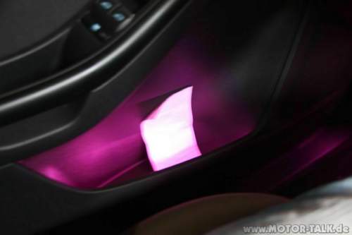

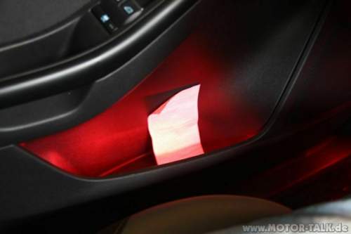

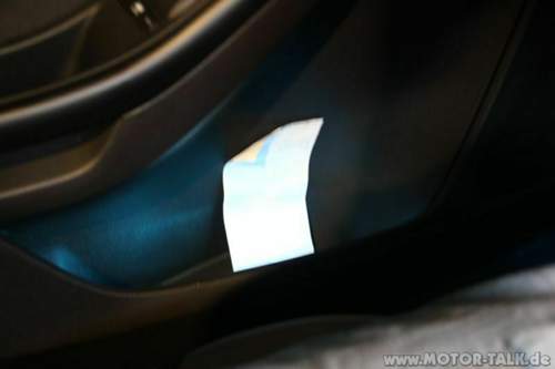

Davon kann ich auch noch n Bild machen. Ich hab auch noch eines von der Fussraumbeleuchtung gemacht, aber vergessen anzufügen. Hol ich beides heute Abend noch nach.
...hier von der Championsedition:
Ambi-1
Ambi-2
Ambi-3
Mensch Danke dir, NightFire2XS.
Die Ablagebeleuchtung ist ja stark. Danke!
Da es ja um den ST geht, die Ambientebeleuchtung gibts bei dem nur in rot.
Ja, ist korrekt. Der ST kann leider nur rot.
Hier noch die Bilder vom Fussraum-Teil (Bild 2) und ein Versuch das Ding in der Seite von der Ablage zu fotografieren. Das ist an der Kante vom Fach, also auf der Seite, die zum Innenraum hin ist (und die Kamera passt nicht wirklich rein, ich versuch das morgen noch mal via iPhone).
