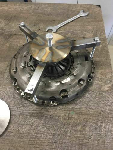

Ich habe meinen LUK Satz für ca 350 Euro geschossen.
Ist heute angekommen.
Spannwerkzeug bekommen wir netterweise geliehen 🙂
Am WE gibt es weitere Updates 😉
Ich habe mir auch Sachs gekauft, dafür hd as ich Start Stop habe müsste ich mit 20% Rabatt 430€ im Internet bezahlen. Wird morgen eingebaut! Ich bin da absolut nicht skeptisch!

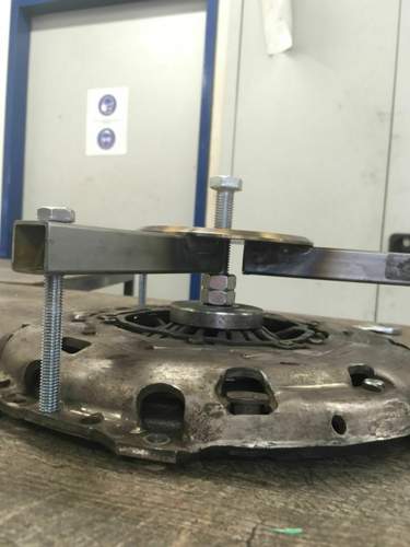

Mach mal bitte paar Bilder vom Spannwerkzeug wie das angesetzt wird.
Alles klar, mach ich.

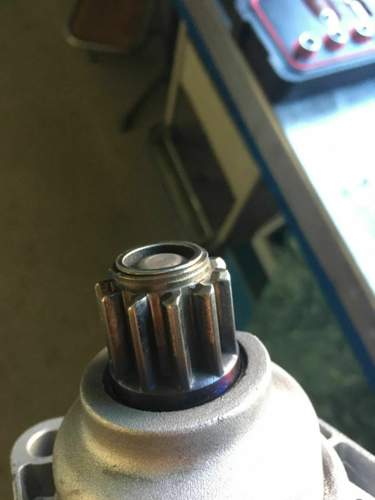

Sooo, alles ist eingebaut, aber er ist nicht angesprungen.
Kein Klacken, einfach nix.
Zündung und alles andere geht.
Strom kommt zum Anlasser aber der schaltet nicht durch.
Mein Vater hat den dann getestet und auch am starken Geruch als defekt diagnostiziert. Dass er blau geworden ist, hat mir schon länger zu denken gegeben.
Da der Anlasser vor 6-7 Wochen von einer Werkstatt getauscht wurde, haben wir ja Garantie 😉

Danke für die Bilder.
Der Spanner betätigt also nur die Druckplatte damit man diese an der Schwungmasse befestigen kann.
Ist ja mal schnell gebaut Son Ding.

Eine echte Alternative zum Kauf des Werkzeugs
Mit was wird dann die Kupplungsscheibe zentriert ?

Zum Zentrieren:
Mein Vater hat einen Zentrierbolzen aus Messing gedreht.
(kann mal Bilder machen)
