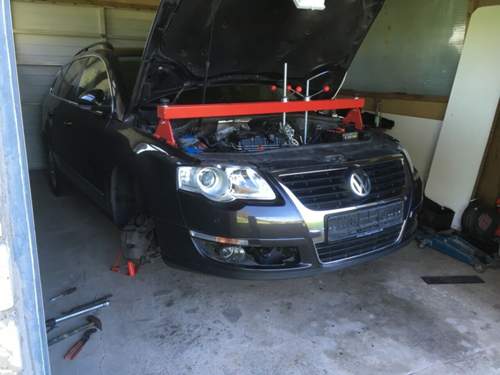

Wasser raus, Antriebe ab, Dieselleitung weg und Angasanlage trennen.
Dann raus mit dem kompletten Paket.
Mit viel Glück kannste den Klimakompressor "beiseite" hängen.
Groß mir ein abfummeln würd ich mir da nicht mehr da Du ihn eh zerlegen musst.
Mach Dir an kleine Schläuche etc. Klebeband, die übersieht man gern beim zusammenbau und dann suchste Dich blöde.
Paar Fotos vorher machen. Sind sehr hilfreich beim Zusammenbau wenn es um das verlegen von Kabel und Schläuche geht.

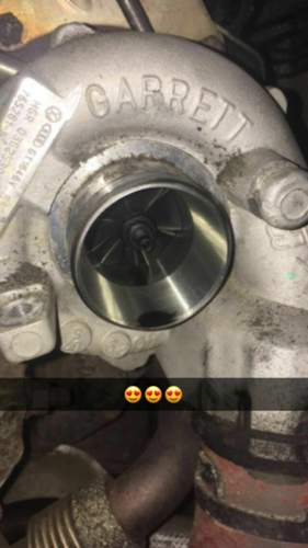

Sooo, gerade habe ich den Lader mal freigelegt.
Er hat Axial absolut kein Spiel, aber Radial ein wenig. Liegt wahrscheinlich auch daran, dass die Welle ja im Stand nicht mit Öl umspült ist...

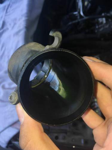

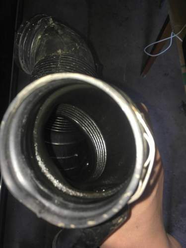

in dem Rohr, was vom Luftfilter kommt ist auch ein wenig Öl zu finden, was aber denke ich normal ist. Der ist bei 190.000km sicherlich noch nie gereinigt worden.
Naja, wie lange er macht wird sich zeigen 😉

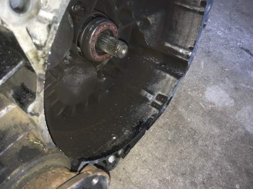

So, Getriebe ist draußen.
Ausbau haben wir ohne Entfernung des Aggregateträger gemacht(Ziemlich fummelig).Zum Einbau, kommt er raus.

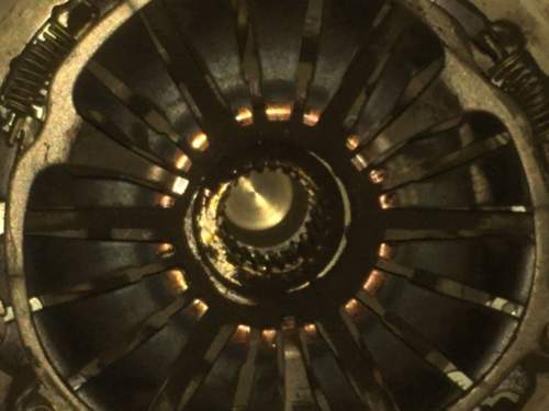

So wie erwartet ist das ZMS völlig im Eimer. In allen Richtungen stark ausgeschlagen (das Geklapper hört man da auch)
An den Schellen waren die Ladeluftschläuche ordentlich verölt, aber innen waren sie nahezu trocken. Dem Lader geht wohl gut, zumal das Spiel auch nur minimal ist 😉
