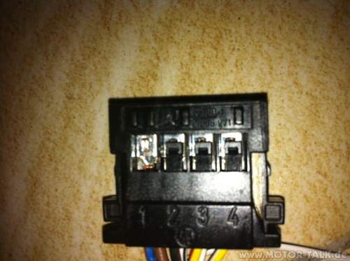

Zum kabelbaum....es geht zwar schwierig aber ea geht. Du musst das kunststoff über dem pin nach oben hebeln und mit einem passenden schraubendreher vorsichtig rausdrücken.
Auch wenn ich den Kunststoff nach oben bekomme (einer ist mir abgebrochen), dann geht das Kabel nicht raus. Wo hackt der Pin ein?
Das sind doch diese 4-eckigen? Die musst du rausdrücken...anders gehts nicht. Abgebrochen hab ich auch einen 😁
Du hast ne p.m.
Du hast ne p.m.
Wo genau rausdrücken, ich habe dir Fotos geschickt. Wie gesagt, die Plastiklasche hält den Pin anscheinend nicht, da ich diese abgebrochen habe und das Ding trotzdem nicht raus geht. Irgendwo muss der Pin noch einhacken. Siehe Foto!
Hier hab ich noch ein Bild
0biqk6rpk3v2k9i
ja, da ist die Buchse, aber auch am Stecker muss umgepint werden und da haben die Pins 2 Nasen, auf beiden Seiten! Die rauszubekommen ist nicht einfach.
EDIT:
habe es nun geschafft, mir sind aber die Plastiklaschen abgebrochen. Halten tun die Pins aber auch ohne, da ja wie erwähnt oben und unten Nasen vorhanden sind, die einrasten.
