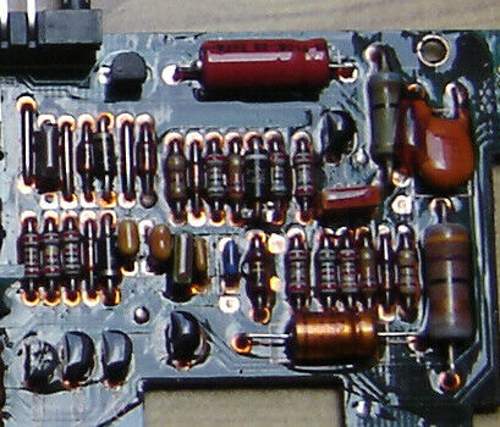

Im Anhang könnt ihr eine Platine aus Bj. 89 sehen. Die ist kpl. konserviert (Vergleich zum Bild weiter oben) und befand sich im Kombiinstrument, also in einer relativ trockenen Umgebung. Das Teil funktioniert heute noch.
Da es sich bei der Platine nur um eine Art Konstantspannungquelle handeln dürfte wäre es auch einen Versuch wert solch Teil nachzubauen, um zu prüfen ob es von der gesunkenen Ausgangsspannung der Platine oder den LEDs selbst kommt. Evtl. tausche ich die Platinen vor dem löten noch mal von rechts nach links.

Platine-1
Problem gelöst!
Linke Heckleuchte in der Heckklappe (E91 LCI)/ BJ 2010) war bei mir ebenfalls dunkler (bzw. hat sporadisch geflackert)
Ursache nach Ausschlussverfahren und Dank diesem Forum gefunden! Der Übeltäter war die LED-Steuerplatine. Erster Hinweis war ein Wackeln an der Platine selbst. Ein Flackern der LEDs bei gleichzeitigem Drücken auf die Platine war zu erkennen.
Lösung: Nachlöten ALLER Bauteile auf der Platine. Danke für diese INFO hier!! Die Leuchte strahlt wieder mit voller Kraft! Mit einem entsprechend kleinem Lötkolben und einer ruhigen Hand sollte das jeder hinbekommen.

Die Platine war nicht korrodiert. Sie sah sogar fabrikneu aus ohne Kennzeichen auf Feuchtigkeit. Ich tippe auf kalte Lötstellen vom microcontroller.

Da das nachlöten bei mir nicht funktioniert hat, habe ich verschiedene Konstantspannungsquellen bestellt und im Dauerbetrieb von 5 Tagen getestet.
Zuerst mal am noch intakten Rücklicht die Ausgangsspannung der Platine und den Stromfluß gemessen.
Dann vergleichbare LEDs an die in frage kommenden Spannungsquellen angeschlossen und die Temperaturen überwacht. Alle Teile waren exakt 5 Tage an einer Spannungsquelle angeschlossen und funktionierten ohne Erwärmung oder Ausfall. Jetzt muss ich nur noch Adapterplatten in Größe der originalen Platinen schneiden und die Spannungquellen dort verkleben. Dann wird alles wasserdicht vergossen und man kann es 1:1 am Rücklicht tauschen.
Der reine Materialeinsatz liegt pro Rücklicht bei ca. 5 €.
