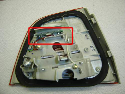

Moin,
die innere Leuchte meines Rücklichtes ist seit einiger Zeit dunkler als die äußere Leuchte und auch die auf der anderen Seite. Angehängt ein Bild.

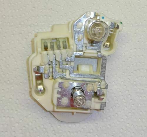

Die Glühbirnen in dem Einsatz sind ja nur für NSL und RFS. Die Lichtleitstäbe werden ja wohl durch LEDs beleuchtet. Dazu gibt es im Lampenträger zwei Federkontakte, die den Strom in die Lampe übertragen. Die habe ich gereinigt, strammer gebogen und mit Kontaktspray behandelt. Kein Ergebnis.
Hat da noch jemand eine Idee? Sterben die LEDs mit der Zeit?? Übergangswiderstände kann es ja nur an den Kontaktstellen gegeben haben, aber die habe ich ja fit gemacht.
Danke und Gruß
Stephan

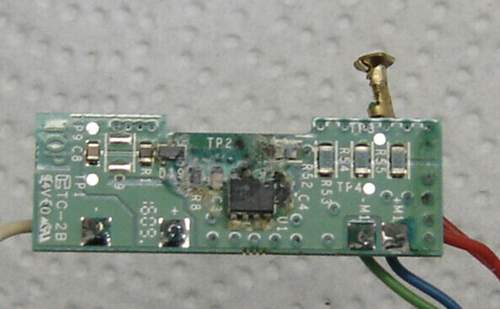

Die led steuerplatinen von den lci e91 rückleuchten, wo genau sitzen die?
Die beiden getesteten fertigen KSQ streuen eine Störung ins Bordnetz so dass man im Radiobetrieb ein leises Pfeifen im Hintergrund hört. Die Lichtstärke ist allerdings gleich hell zum original.
Die herkömmlich zusammengelöteten Spannungsquellen haben nicht genug Leistung gebracht, so dass das defekte Rücklicht mit anderer Paltine immer noch etwas dunkler war als das heile Rücklicht.
Auf den Bildern könnt ihr meine defekte Platine sehen und wo sie verbaut ist.
Ruecklicht-rechts-platine
Ruecklicht-rechts-2
Hallo ich habe noch eine Frage zu diesem Thema. Ist der LED Teil des Lichts im Lampenträger mit dabei oder in dem Gehäuse der Lampe integriert ? Ich habe ebenfall das Problem das es Links etwas dunkler ist und würde günstig einen Lampenträger bekommen und möchte wissen ob es das Problem behebt.
Alles komplett...
Heißt ? Also ist es nicht im Lampenträger drin und ich muss entweder die Lötstellen ernuern oder eben ein neus inneres Rücklicht kaufen ?
Richtig! Die Lampe zerlegen geht nicht ohne weiteres.

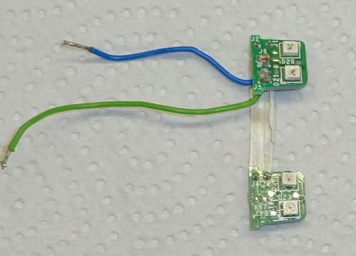

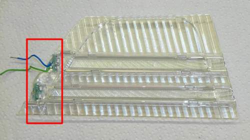

Ich habe das defekte Rücklicht später zerlegt, wenn man es aussen herum gut anwärmt dann kann man die rote Streuscheibe mit einem breiten Kunststoffspachtel heil abhebeln. Ob es nach dem zusammenkleben auch dicht ist konnte ich nicht testen.
Auf den Bildern sieht man die Anordnung der beiden 12x12 mm großen LED-Platinen und den Lampenträger mit den Lampen drin.

@Trennschleifer15909 schrieb am 29. Februar 2016 um 21:30:50 Uhr:
Problem gelöst!
Linke Heckleuchte in der Heckklappe (E91 LCI)/ BJ 2010) war bei mir ebenfalls dunkler (bzw. hat sporadisch geflackert)
Ursache nach Ausschlussverfahren und Dank diesem Forum gefunden! Der Übeltäter war die LED-Steuerplatine. Erster Hinweis war ein Wackeln an der Platine selbst. Ein Flackern der LEDs bei gleichzeitigem Drücken auf die Platine war zu erkennen.
Lösung: Nachlöten ALLER Bauteile auf der Platine. Danke für diese INFO hier!! Die Leuchte strahlt wieder mit voller Kraft! Mit einem entsprechend kleinem Lötkolben und einer ruhigen Hand sollte das jeder hinbekommen.
HALLO Trennschleifer15909
Wie hast du das mit dem Löten gemacht da kommt man ja garnicht dran.
Als ich meine LCI Heckleuchten abmoniert müsste ich feststellen das die Plantie unter dem Plastik befindet.
