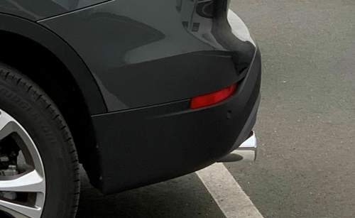

Ich hatte jetzt für meinen weißen X1 LCI mit M-Paket die Endrohre in schwarz pulverbeschichten lassen. Gefällt mir sehr gut. (Sorry für den dunklen Untergrund)

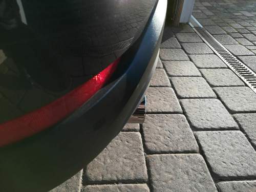

Habe seit gestern auch die 90mm Chromglanz montiert.
Artikelnummer ist die 18308668527, gekürzt habe ich um 2cm.

Habe am Anfang von hinten etwas geklopft,danach gedreht und gewackelt.
Die neue dann draufgeschoben,geklopft. Ich denke die Endrohre haben den gleichen Durchmesser.

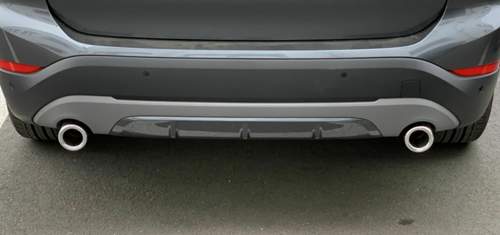

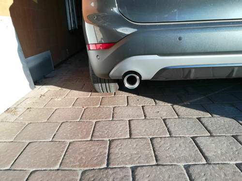

Hier mal die LCI Blenden an einen Vor LCI, passen ohne zu kürzen und sehen seitlich passend aus.

Also es sind nicht die 18308668527 (die sind kürzer und sehen m.M. besonders von der Seite nicht gut aus. Ich meine es wäre die Nummer 18308682297 vom LCI sprich Facelift-Modell D=90mm sind vin der Länge identisch wie die 70 mm gewesen. Meiner ist Bj. 05/2019 und somit nicht das Facelift-Modell!!
