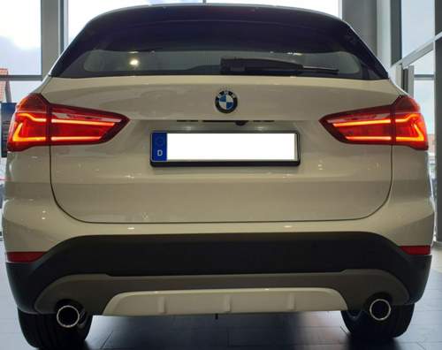

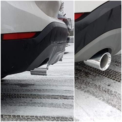

Hallo Zusammen
Ein Kollege von mir ist seit kurzem stolzer Besitzer eines X2.
Da er andere Auspuffblenden dran haben möchte, stellte er mir seine zur Verfügung.
Das System ist das selbe, sind lediglich drüber gesteckt wie diejenigen des X1. Der Durchmesser des Rohrs stimmt ebenfalls.... aber die Länge passt nicht ganz.
Somit habe ich das Rohr um 35mm gekürzt, die Blende zudem noch mit schwarz-glanz lackiert, drauf gesteckt und das ist das Resultat.😎🙂

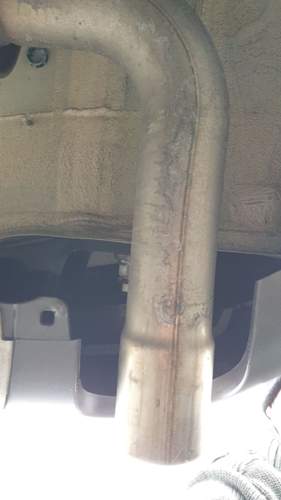

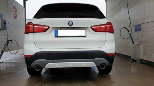

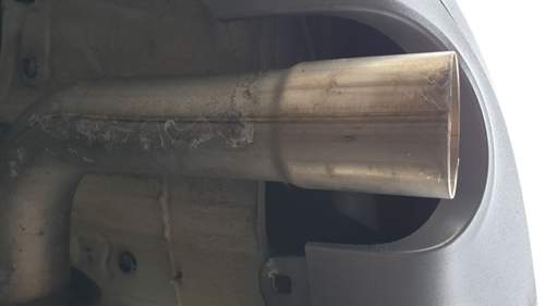

Ich habe mich nun doch für verchromte 91mm Edelstahlendrohre aus dem Zubehör entschieden, ich hatte diverse Endrohre auch in schwarz dran gehalten und mir gefiel diese Version einfach am besten, einziger Nachteil man muss die Endrohre vom Endtopf 12 cm abschneiden, es sitzt aber alles bombenfest da die Endrohre am Anschluss 60mm Innendurchmesser haben und gute Auspuffschellen verwendet wurden, Einsatz waren 120 Euro plus 30 Minuten Arbeit, mir gefällts :-)

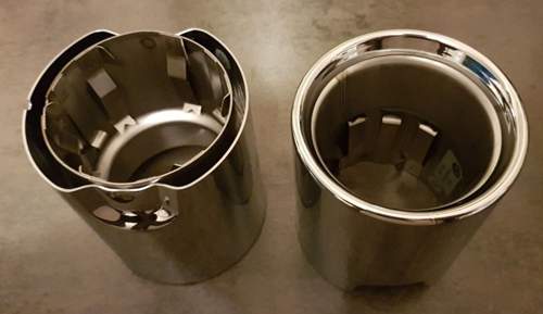

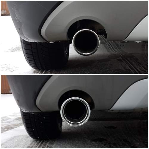

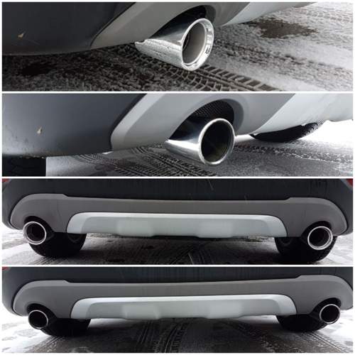

Soo, es ist vollbracht :-)
Das ganze hat etwas mehr als eine halbe Stunde gedauert. Wobei mein Kumpel eine Grube und professionelles Werkzeug hat.
@ Rheobus, deine Lösung sieht auch sehr gut aus.
Neu
Oben alt, unten neu
Oben neu, unten alt
