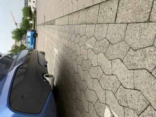

hat jemand schon die 90mm Auspuffblenden vom LCI auf dem vor LCI montiert? Bei den Blenden vom X2 muss man ja am Auspuff flexen. Ist das hier genauso, oder sind die identisch? Würde gerne flexen vermeiden.
Ich hatte jetzt für meinen weißen X1 LCI mit M-Paket die Endrohre in schwarz pulverbeschichten lassen. Gefällt mir sehr gut. (Sorry für den dunklen Untergrund)

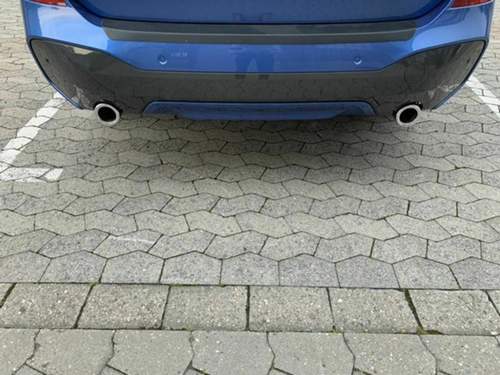

Hier noch Bilder der angebauten Endrohrblenden
Endrohrblende neu
Endrohrblende neu
Ja super, passt ja von der Länge her.
Ich persönlich mag nur irgendwie diese dicke Falz an den Rohren nicht.
So jetzt habe ich unseren Vor-LCI endlich auch umgerüstet auf die 90mm BMW Endrohrblende Chromglanz (18308682297). Passen super ohne flexen und mir gefällt es. Vielen Dank an alle für eure Beiträge! Als nächstes sind die LCI Rückleuchten dran, aber das mache ich erst wenn die Garantie abgelaufen ist.
Sieht super aus. Mir gefallen die auch richtig gut, die etwas etwas dickere Falz finde ich irgendwie schick.
