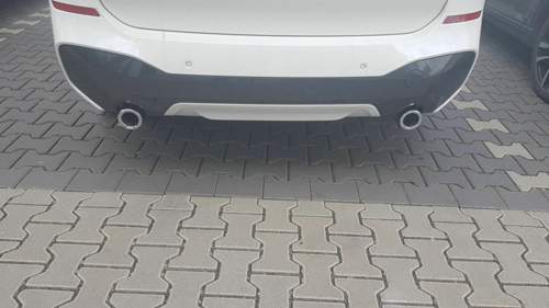

hat jemand schon die 90mm Auspuffblenden vom LCI auf dem vor LCI montiert? Bei den Blenden vom X2 muss man ja am Auspuff flexen. Ist das hier genauso, oder sind die identisch? Würde gerne flexen vermeiden.

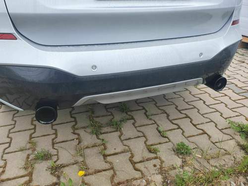

Ich hatte jetzt für meinen weißen X1 LCI mit M-Paket die Endrohre in schwarz pulverbeschichten lassen. Gefällt mir sehr gut. (Sorry für den dunklen Untergrund)

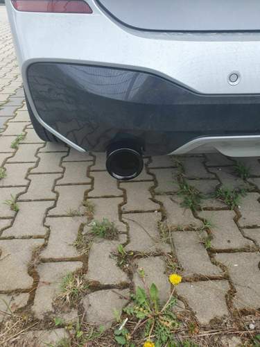

Ich hab mir schwarze jetzt draufgesteckt mit 90er Durchmesser

Gekauft in ebay ,endrohre nicht gekürzt und auch nicht die original blenden entfernt,werden über die originalen Rohre gesteckt

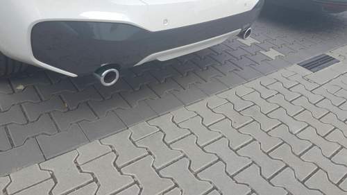

also die Blenden vom Bild würden mir persönlich zu weit raus stehen. Anbei mal das, was wir entfernt haben. ABER ich habe auch die X2 Auspuffblenden und nicht die X1 LCI.
Ich habe heute die Blende 18308682297 abgeholt und gleich montiert. Die ist exakt genau so lang wie die Originale 110mm, schaut genau so weit raus wie die Originale. Es muss nicht geschnitten werde. Hat einen D=90mm.
Kostet 58Eur/ Stück
Die alte ging relativ einfach ab, einfach dran gezogen. Habe die gleich auf dem BMW Parkplatz getauscht
Meiner ist Bj 11/2017 S-XDRIVE 2.0i mit M- Paket

@Holger91 schrieb am 29. April 2020 um 11:38:42 Uhr:
Die schauen mir persönlich auch zu weit raus. hier würde ich das Rohr kürzen
Sry, aber belasse es bei den beiden Originalen, gefallen mir dann doch besser 😉

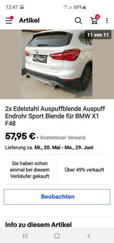

Habe mir die auch beim China-Mann bestellt allerdings in Chrom und heute montiert.
Einfacher gehts nicht. Danke für den Tipp.

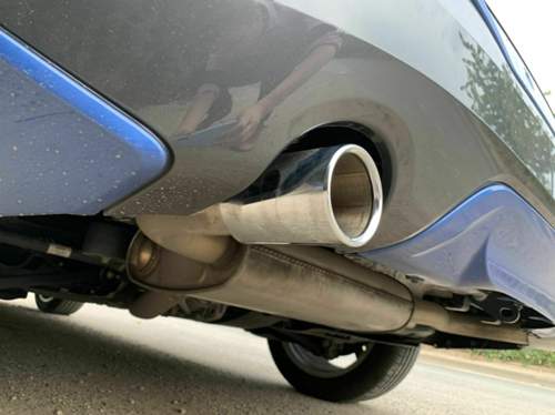

nachdem ich die sehr schick aussehenden Endrohrblenden bei Simpson666 am BMW gesehen habe, habe ich mir die für meinen BMW X1 F48 X-Drive 2.0D mit M-Sport Paket (estoril blau - EZ 25.01.2018) auch direkt bestellt (2x Blende 18308682297).

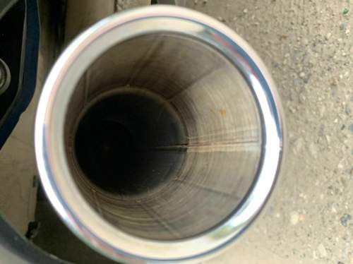

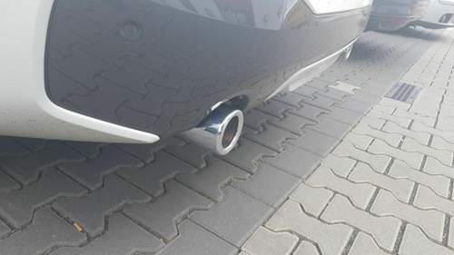

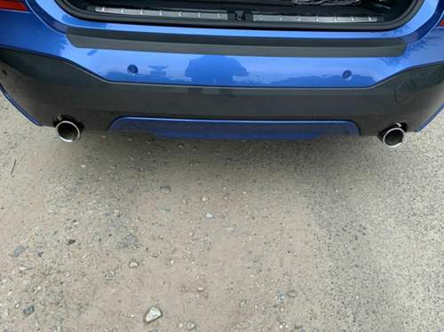

Leichtsinnigerweise habe ich mir meine derzeitigen Endrohre nicht näher angeschaut, weil ich dachte M-Sport ist gleich in M-Sport. Heute kamen die neuen Endrohrblenden an, da habe ich eben festgestellt, dass ich gar keine „Blenden“ habe, sondern das Endrohr selbst verchromt und am Ende abgerundet ist (sieht auch schon eigentlich ganz gut aus). Von außen sieht es wie eine aufgesetzte Blende aus, tatsächlich ist es aber ein Bauteil, siehe Bilder.
Die Endrohrblenden lassen sich grundsätzlich auf meine Endrohre schieben, aber durch die innenliegenden Spangen die die Blende halten, kann ich diese nicht komplett drauf schieben.
Ich überlege nun, ob ich die Blende noch irgendwie modifizieren kann oder ob ich sie wohl oder übel zurückschicken muss.
Sägen an meinen am
f48 verbauten Endrohren möchte ich ungern.
