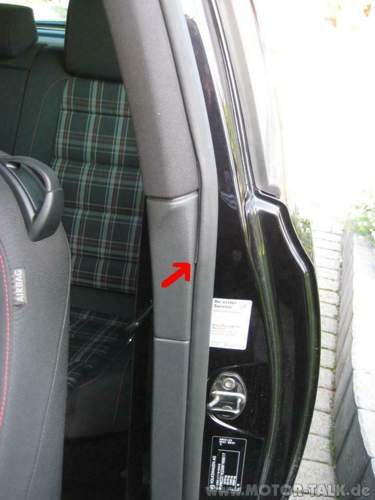

Ein Säuseln / Rauschen an der B-Säule wurde bei mir schon abgestellt, bzw. ich hab's abgestellt, indem ich Moosgummi unter die Dichtung der Karosserie geklemmt habe, wodurch die Dichtung fester gegen die Tür drückt.
Hast Du hier davon schonmal ein Bild gepostet? Würde ich sehr gerne mal sehen und eventuell nachmachen.

Ich hab' schnell eins gemacht.
Einfach das Moosgummi zwischen die Dichtung und die Plastikverkleidung klemmen. Bei mir lag die Dichtung nur an dieser kleinen markierten Stelle nicht fest an der Tür an, darum war das Säuseln mit diesem kleinen Moosgummi-Streifen (ca. 10 cm) erledigt. Ich denke aber, man könnte im Prinzip die ganze Dichtung unterfüttern. Nur dann macht es wahrscheinlich Sinn, das ganze irgendwie festzukleben. Das kleine Stückchen bei mir hält nur durch einklemmen. Außerdem fällt's keinem Menschen auf, der nicht weiß, dass es da ist 🙂

Oha. Das sieht interessant aus. Vielen Dank für die rasend schnelle Info & das Foto! Muss ich ausprobieren dieser Tage. Werde berichten...
Gern geschehen. Ich bin gespannt, ob es bei Dir hilft 🙂
