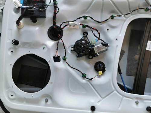

Der verbaute Lautsprecher nutzt nicht den vollen Radius.... (siehe Bild)
... Aber verdammt - wie krieg ich die blöde Nieten raus. Durch bohren krieg ich nicht hin 🙁
Img-20190721-140016
Lautsprecherringe
Abschleifen mit Demel!
Rausbohren! Nihm 6-er Bohrer und mit der Zange halte die Niete von innen fest.
@Pashochek schrieb am 21. Juli 2019 um 15:14:56 Uhr:
Das ging irgdwie nicht - trotz guter Zange haben die sich gedreht. Wir haben sie rausgrklopft.
Die Stöpsel die stecken geblieben sind einfach mit Gewalt rausziehen?

Was nutzt ihr zum Befestigen der Adapterringe für die 200er Etons an die Tür?
Mit meiner Blindnietzange komme ich nicht in die schmalen Zwischenräume.
Gibt es da was spezielles für die ausgebohrten Blindnieten in der Tür um den Adapter anschrauben zu können?
Hab Gewindenieten verwendet und dann geschraubt
Nimm doch einfach die Blechschrauben dafür, aber vergiss das Bitumenband dazwischen nicht. Das Video hast du gesehen:
https://youtu.be/NLQLfMDvhK4 ?

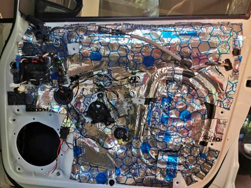

Ich hab' jetzt gestern die Aussenwand fertig bekommen. Kommt nur noch der wasserfeste Absorber hinter den Lautsprecher. Den Steg der Glasscheibenhalterung koennte ich damit auch noch bekleben.... Oder?

Habt ihr eigentlich auch die Innenseite vom Lautsprecherblech gedämmt? Also hinter dem Lautsprecher im Nassbereich?

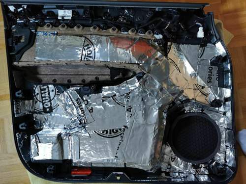

So, Innenseite auch gedaemmt, aber kann mir einer genau sagen, wann die Tuerverkleidung wieder aufliegt.
Ich bin mit dem einen Schnipsel oben zu weit, oder? Da kriege ich die TVK nicht mehr drauf, oder?
Zwischenstand
Doch, ist alles richtig bei dir, wichtig ist dass die Löcher, wo die Clips kommen, sollen frei bleiben.
Ich habe sogar weiter über 2 grauen Punkte, wie bei dir auf dem Foto zu sehen ist, gedämmt.
