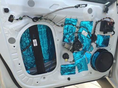

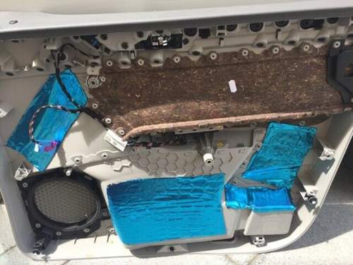

Hat von euch schon wer die Lautsprecher (vorne) getauscht bzw die Türe gedämmt.
Da der Sound doch schlechter ist als in meinem alten Touran (GP) möchte ich demnächst Lautsprecher tauschen und Türen dämmen.
Helix PP50 Verstärker mit DSP hatte ich im alten und jetzt im neuen.
Hier meine kleine Anleitung.
Türverkleidung ausbauen Touran 2 (5T)
Für die was Lautsprecher tauschen wollen. (Eventuell ich ;-) ).
Die Lautsprecherringe sind 18cm, die Befestigungsnieten ca 20cm auseinander.
Der Ring hat eine Tiefe von 49mm.

Da warste echt n bissl sparsam... 😉
Aber danke für die Bilder... Coole Sache...
Gibts eigentlich ein LS Upgrade System, welches man einfach tauschen kann? Von Eton oder so?
LG
Edit: Hab gerade das Foto noch mal angeguckt und gesehen, dass es ja mit Adapterringen kein Problem sein sollte, normale 16er nachzurüsten...
