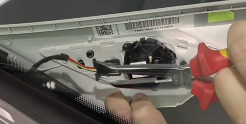

@RonyCH schrieb am 13. Mai 2017 um 11:55:16 Uhr:
Einfach einen langen Schraubendreher zwischen Airbag und Verkleidung bis zur Halteklammer schieben und dann einmal hinten auf den Schraubendreher kloppen, dass sich die Klammer verbiegt.
Die Klammer muss deformiert werden, sonst geht sie nicht raus.
Im Anschluss die Verkleidung vorsichtig abnehmen.
Vor dem Einbau am besten die beiden oberen Klammern einsetzten, zurechtbiegen ist mühselig.

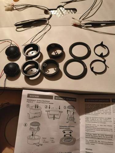

1. Ich habe das Eton 200-Set. Da ist kein Adapterrahmen für die 3 Pins dabei. Das heisst, ich bau den Eton am besten in seinen kleinen Haltering ein und verklebe den dann am Ursprungsrahmen per Heißkleber, oder?
(siehe Bild1)
2. Der ursprüngliche Hochtöner hat ja eine Buchse für den Werkstecker. Gibt es dafür einen Adapter oder sollte man an die Kabel Stecker/Buchsen dranmachen? (siehe Bild2)
Bild 1
Bild 2
1. genau, am Werksrahmen per Heißkleber
2. Es gibt kein Adapter für Hochtönet. Ich habe direkt die Zwei Kabel angeschlossen und mit Isolierband befestigt. Rot/gelb - Plus (Hochtönet vorne/links)
Braun/Gelb - Minus (Hochtönet vorne/links)
Braun/grün -Plus (Hochtöner vorne/rechst)
Rot/grün - Minus (Hochtöner vorne/rechst)
Oder man besorgt sich den passenden Stecker

So, die beiden Hochtöner aus dem Eton 200.2 Set sind installiert.
Ich konnte die vorhandenen Drähte übrigens sehr gut in den bestehenden Stecker packen und mit etwas Klebeband fixieren.
Klanglich ist mir noch kein Unterscheid großer Unterschied aufgefallen, aber ich mache mir da noch keine Gedanken, da:
- die Lautsprecher noch nicht eingespielt sind
- die Tieftöner noch nicht eingebaut sind und die Lautsprecher aus dem Eton Set sicherlich aufeinander abgestimmt sind
*Nachtrag*:
Oh Mist... ich glaub, ich hab den rechten Hochtöner falsch herum angeschlossen:
Soll
=> ich hab braun/grün wohl mit Minus verbunde :-(
Beim Klangtest waren aber beide Lautsprecher gleichlaut... komisch...

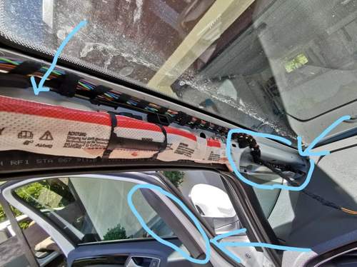

Mir ist bei der Demnontage der A-Säule ein ein Klammer nach unten gefallen. Unten in der A-Säule ist ein großer Hohlraum. Da könnten beispielsweise schön die Windgeräusche durchkommen (siehe Bild unten rechts).
Was ich nicht beabsichtige, ist eine Hifi-Dämmung / schwingende Flächen zu dämmen, sondern eine Schalldämmung / Luftschalldämmung und Luftschalldämpfung. Gerade bei der Front können die Windgeräusche gerne mal durch einen zu schwachen Gummi starke Geräusche im Innenraum erzeugen.
Die Ablage im Dachhimmel ist auch so eine Klapperkiste, die sicherlich bei bestimmten Geschwindigkeiten Vibrationen erzeugt. Die klappert ja schon, wenn man sie nur ansieht :-)
