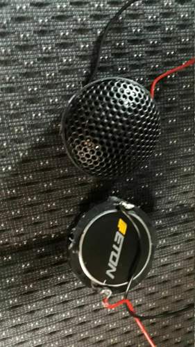

Da muss ich dich enttäuschen.Hab heute die Eton 160.2 reingebaut.
Also plus ist die Ader mit rot,siehe Foto.
Da ist auch die Frequenzweiche bzw. Kondensator
dran.Ausserdem habe ich den 1.5 V Batterie Bewegungstest mit den Hochtönern gemacht.Das bestätigte meine Vermutung.Plus ist eindeutig am Kondensator.
Hab dann heute die Hochtöner aus meinem Eton Set rein.
Gelinde ausgedrückt,der Klang ist absolute Scheisse.Ein nogo.
Hab selbst direkt verglichen durch umstecken.
Die Eton plärren bei 3-8 khz ,danach fehlen die Höhen.Kein Vergleich zum VW Orginal.
Schade.
Werde mal schauen was es sonst noch für Hochtöner gibt.
Ansonsten werden die VW wieder eingeleimt.
Laut 3. Bild ist Pluspol braun - gelb. Das war der Adapter bei Tieftöner. Dort konnte man anders nicht anschließen - den Adapter umdrehen oder die Leitungen am Lautsprecher andersrum anschließen.
Es kann sein, dass die Hochtöner anders angeschlossen werden, sprich andere Kabelfarben haben
Also, Pluspol ist gelb /rot
Am Hochtöner ist PIN 1 Plus und PIN 2 Minus
Am Tieftöner ist PIN 1 Minus und PIN 4 Plus

Anbei eton foto
20180610-114213
