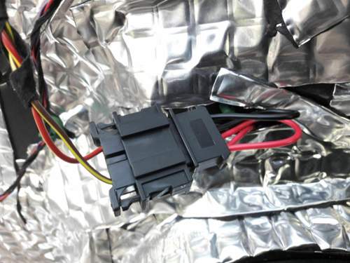

Also, Pluspol ist gelb /rot
Am Hochtöner ist PIN 1 Plus und PIN 2 Minus
Am Tieftöner ist PIN 1 Minus und PIN 4 Plus
Laut Bild ist PIN 1 Plus (betrifft Tieftöner)
Bei den Eton 172.2 ist der breite +
Image-1316-01-1
Img-mt-7412218741997540251-20180604-211642-677753630385476290
Guck mal direkt auf den Stecker und die Zahlen am originalen verbauten.
Hatte schon das Problem das die Adapter falsch gepinnt waren.
Die Infos der Pinbelegungen stammen direkt aus VW Unterlagen.

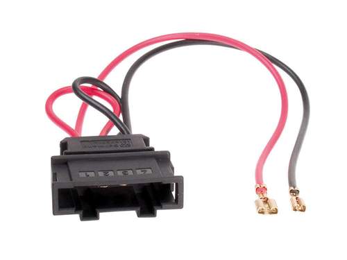

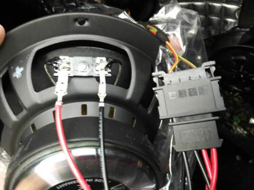

Ich mache jetzt die Beifahrerseite. Die Kabelbelegung ist laut Bild dann falsch, ja? Obwohl auf Lautsprecher steht links "+"
Liest du eigentlich ansatzweise das was ich geschrieben habe?
@Golfi30 schrieb am 19. Juni 2018 um 21:18:50 Uhr:
Ich habe gelesen was du geschrieben hast. Wollte nur zeigen , daß der Adapter falsch verpint war.
