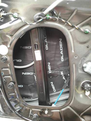

Hat von euch schon wer die Lautsprecher (vorne) getauscht bzw die Türe gedämmt.
Da der Sound doch schlechter ist als in meinem alten Touran (GP) möchte ich demnächst Lautsprecher tauschen und Türen dämmen.
Helix PP50 Verstärker mit DSP hatte ich im alten und jetzt im neuen.
Hier meine kleine Anleitung.
Türverkleidung ausbauen Touran 2 (5T)
Für die was Lautsprecher tauschen wollen. (Eventuell ich ;-) ).
Die Lautsprecherringe sind 18cm, die Befestigungsnieten ca 20cm auseinander.
Der Ring hat eine Tiefe von 49mm.

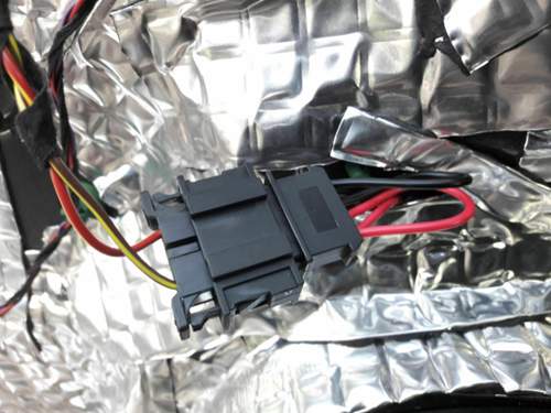

So, die erste Tür ist soweit fertig. Einziges was fehlt - die guten Verkleidungclips, die ich gekauft habe kann man in die Tone treten, die halten gar nicht, gehen immer auf. Wie ich gestern geschrieben habe, habe ich die Leitungen bei Hochtöner vertauscht. Hab die A Säule wieder ausgebaut und richtig gemacht.
Da jetzt nur eine Tür fertig ist ist der Unterschied zwischen den beiden Türen gut zu hören.
Dämmen und Lautsprecheraustausch ist empfehlenswert.

Was war jetzt im Endeffekt Plus an den Hochtönern?
Kannst du das nochmal posten?

Sch.... ich meinte Pluspol,welche Farbe?
Braun - gelb ist PLUSPOL
Da muss ich dich enttäuschen.Hab heute die Eton 160.2 reingebaut.
Also plus ist die Ader mit rot,siehe Foto.
Da ist auch die Frequenzweiche bzw. Kondensator
dran.Ausserdem habe ich den 1.5 V Batterie Bewegungstest mit den Hochtönern gemacht.Das bestätigte meine Vermutung.Plus ist eindeutig am Kondensator.
Hab dann heute die Hochtöner aus meinem Eton Set rein.
Gelinde ausgedrückt,der Klang ist absolute Scheisse.Ein nogo.
Hab selbst direkt verglichen durch umstecken.
Die Eton plärren bei 3-8 khz ,danach fehlen die Höhen.Kein Vergleich zum VW Orginal.
