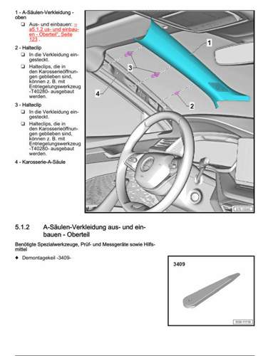

Habt ihr schon Erfahrungen mit dem Demontieren der A Säulen Verkleidung? Weil ich habe es heute mal versucht von Oben an in Richtung Mitte zu ziehen aber die Nasen sind ja Bomben fest. Will da nichts kaputt brechen. Hat da wer Erfahrungen?
Vieleicht hilft dieses Bild!
A_Säule
