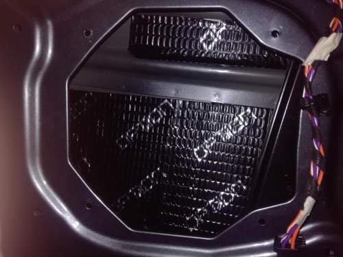

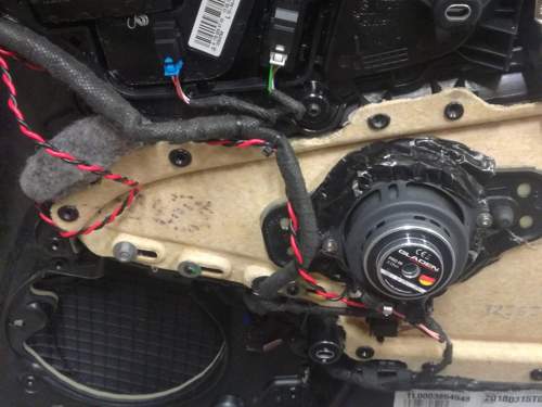

an den Lautsprecher kommst Du nur durch Enfernen der Türverkleidung ran. Der Lautsprecher ist nicht an der Türpappe verschraubt sondern am inneren Türblech. Um den Defekt tatsächlich festzustellen ist zwangsläufig die Türpappe abzubauen. 1. Foto zeigt die Rückseite der Türpappe mit der Öffnung für den Basslautsprecher sowie den montierten Mitteltöner. 2. Foto zeigt die Befestigung des Basslautprechers am Türblech.
Img-20240726
Img-20240726
