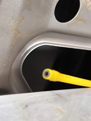

erstmal Danke für die Tipps und Unterstützung.
Ich habe die Türverkleidung angebaut und ihr hattet recht, die Kupplung, die in den Schlauch führt, ist abgerissen.
Ich habe ein paar Bilder angehängt.
Wie bekommt man die graue Kupplung runter?
Ich habe es mal mit drehen versucht, brachte aber nichts. Nun möchte ich da nicht mit Gewalt rangehen.
Kennt jemand die Ersatzteilnummer für diese Kupplung, am Telefon konnte mir das Ersatzteillager nicht weiterhelfen.
Er hat es nicht gefunden.
Img-20250415
Img-20250415
Kupplungsstück abziehen, Schlauch abpetzen und mit einem schwarzen Gummischlauch (Meterware) verbinden.
Teilenummern siehe online epc.
Mach es mit dem Gummischlauch wie bereits empfohlen.
Selbst wenn du die graue Kupplung haben würdest, sind die Plastikschläuche zu spröde und nach kurzer Zeit hast du das selbe Problem wieder...
