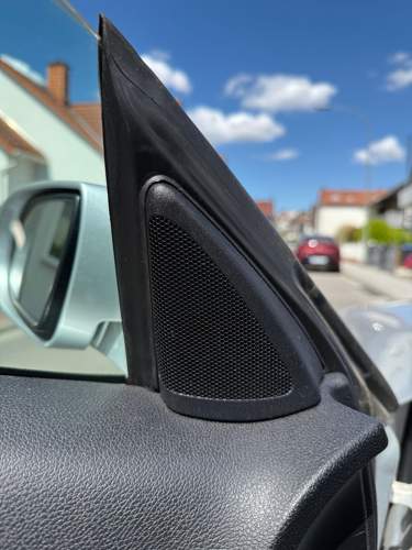

der Hochtöner hinter der dreieckigen Abdeckung macht mir momentan Bauchschmerzen. Er brummt im Takt. Grrrr…
Könnt Ihr mir sagen, wie ich die Lautsprecher Abdeckung abbauen kann, ohne den Rest vom Auto zu zerstören ?

Nein, die Lautsprecherabdeckung inkl. Hochtöner lässt sich beim R171 ganz einfach abnehmen. Das Hartplastikdreieck ist nur geclipst. Einfach mit einem flachen Haken zwischen dem Dreieck und der außenliegenden Gummilippe rein und vorsichtig an mehreren Stellen weghebeln.

Danke für den Tipp.
Probiere ich so aus.
hat ganz einfach geklappt. 😊
Aber der Hochtöner isses nicht. Grrr….

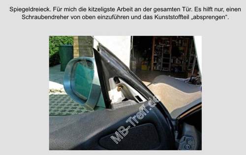

Servus Sascha,
hatte ähnliches Problem, habe es dann mit einem Stück Gewebeband gelöst. Ich habe keinen Unterschied im Klang festgestellt (ist ja eh nicht DIE Top Anlage) und hält bis heute einwandfrei. Hier habe ich damals ein paar Bilder eingestellt.
Gruß Heinrich

Servus nochmal,
der Ausbau ist kein Problem, ich hab`s auch mit einem YT Video gemacht (hab nicht mal die Sprache verstanden, war glaube ich italienisch). Ich weiß nicht ob man hier links zu YT einsetzen darf, gib bei YT einfach mal "slk 171 türverkleidung" ein, dann müsste das Video ganz oben kommen, ist der mit der roten Innenausstattung. Wenn man es einmal gemacht hat, ist es wie in meinem Beitrag auf MBSLK geschrieben eine Sache auf drei Minuten.
