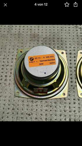

Da ich leider keine Antworten bekommen habe und auch im Internet nichts gescheites gefunden hatte, habe ich mich bei eBay Kleinanzeigen umgesehen nach gebrauchten Lautsprechern, um zu schauen, was hinten auf den Etiketten der Lautsprecher draufsteht.
Ich habe zumindest rausgefunden, dass die Widerstände und Leistungen der vorderen Tieftöner unterschiedlich sind zwischen HiFi und Top-HiFi. Daher gehe ich auch von Unterschieden bei den hinteren Lautsprechern aus.
Ich gehe auch mal davon aus, dass der zusätzliche Verstärker der ja beim hifi System dabei ist auch auf diese spezifischen Kennzahlen abgestimmt ist. Beim HK System ist ja auch wieder ein anderer Verstärker drin.
Ich denke, wenn man die HK Lautsprecher verbauen möchte, sollte man wohl auch gleich den HK Verstärker dazu nehmen. Dieser ist aber neu nicht mehr verfügbar anscheinend und gebraucht selten bzw. teuer.
Also ich bin kein Experte im Audio Bereich aber denke wie gesagt, dass es eben nicht so optimal ist, wenn Lautsprecher und Verstärker nicht aufeinander abgestimmt sind.
Lange Rede kurzer Sinn: habe mich für die „normalen“ HiFi Lautsprecher entschieden. Da es auch nur um die hinteren geht sollte das eh nicht so große Unterschiede machen, die vorderen Lautsprecher sind für das Klangerlebnis wichtiger... Außerdem bin ich mit dem Klang des ganzen recht zufrieden, also warum groß rumexperimentieren...
Hab mal noch Bilder der HK und hifi Lautsprecher angehangen, die ich gefunden habe

Hey danke Dir für Deine ausführliche Antwort. Ich sehe das ganz genauso wie Du. Und ich habe auch keine Lust erst die LS auszubauen und dann erstmal Bestandaufnahme zu machen um dann zu sehen was evtl. geht. Auch deshalb, weil ich eigentlich ganz zufrieden war. Im Cabrio ist das eh so ne Sache mit „super-Sound“ finde ich.
Tatsächlich scheint es so zu sein, dass die Impedanzen der LS beim HIFI-System vorn und hinten teilweise unterschiedlich sind. So hat der Mitteltöner vorn angeblich 8 Ohm während alle anderen LS im Fahrzeug 4 Ohm haben.
