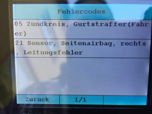

Es hat leider noch mehr Baustellen.
Heute ging die Airbag Leuchte an.
Beim Gurtstraffer Eintrag werde ich jetzt das Ersatzkabel bestellen, und hoffen das es damit erledigt ist.
Allerdings bei Fehler Nr. 2 bin ich überfragt.
Seht euch bitte das Bild im Anhang an, damit ich endlich Abhilfe schaffen kann, das Problem kommt und geht von alleine.

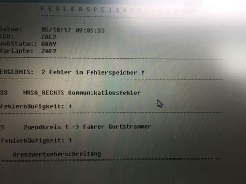

Schade das du kein Inpa hast, dann hättest du auch das Dach und die Fenster auslesen können.
Mach mal mit den Schaltern weiter.

Das INPA Gerät muß ich mir nochmal leihen.
Ich habe heute früh das Kabel vom Gurtstraffer erneuert, Original BMW, ging relativ einfach. Fehler gelöscht und weg.
Jetzt bleibt nur noch der Seitenairbag, aber auch das wird sich lösen.
